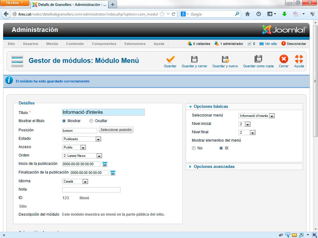

No consigo que un módulo menú me muestre los ítems empezando en el nivel 2. Me sale el módulo vacío... Qué puede ser?

Parece que no has interpretado bien el función del módulo de menú cuando lo configuras para que muestren elementos de segundo nivel. Estos elementos de menú solo se mostrarían en el módulo cuando nos encontremos en la página del elemento de menú que tiene estos subelementos o en las páginas de los propios subelementos.
Te pongo un ejemplo: supongamos que tenemos un menú que tiene la siguiente estructura:
- Elemento 1
- Elemento 2
-- Subelemento 1
-- Subelemento 2
- Elemento 3
-- Subelemento 3
-- Subelemento 4
Es decir, Subelemento 1 y Subelemento 2 son submenús de Elemento 2 y Subelemento 3 y Subelemento 4 son submenús de Elemento 3. Ahora creamos un módulo de tipo Menú y le asignamos la carga de este menú, indicando que cargue elemento de nivel 2.
Cuando nos encontremos en las páginas que cargan los elementos de menú Elemento 2, Subelemento 1 o Subelemento2 en el módulo de menú se mostrarán los elementos Subelemento 1 y Subelemento 2. Cuando nos encontremos en las páginas que cargan los elementos de menú Elemento 3, Subelemento 3 o Subelemento 4 se mostrará en el módulo de menú los elementos Subelemento 3 y Subelemento 4. Sin embargo, si nos encontramos en la página que carga el elemento de menú Elemento 1 no se mostrará ningún elemento en módulo de menú, al igual que ocurriría si se carga cualquier otra página de otro menú que pudiéramos tener.
Es decir, solo se mostrarían los submenús si cargamos uno de ello o el elemento de menú padre.

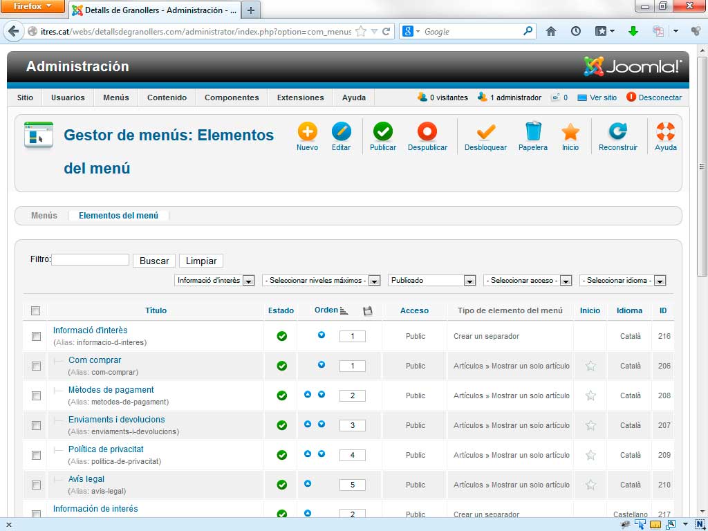

Por tanto, si quieres que se muestren los elementos de menú que comentas en todo momento deberás crear un nuevo menú y añadir en él todos los elementos que quieras cargar, configurando el módulo de menú para que cargue ese nuevo menú desde el nivel 1.
