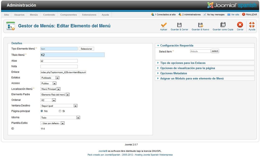

instalo K2 2.6.1 correctamente, creo una categoría, un articulo y un menú de K2 articulo y me da el mismo error 404

Este tipo de errores 404 corresponden a página no encontrada. Pueda a hacer dos cosas: por un lado limpia la caché de la web y la caché expirada. Puedes hacer desde la administración de la web en Sitio->Mantenimiento->Limpiar la caché.
Por otro lado desactiva las urls amigables en la web para verificar que no sea este el problema.
