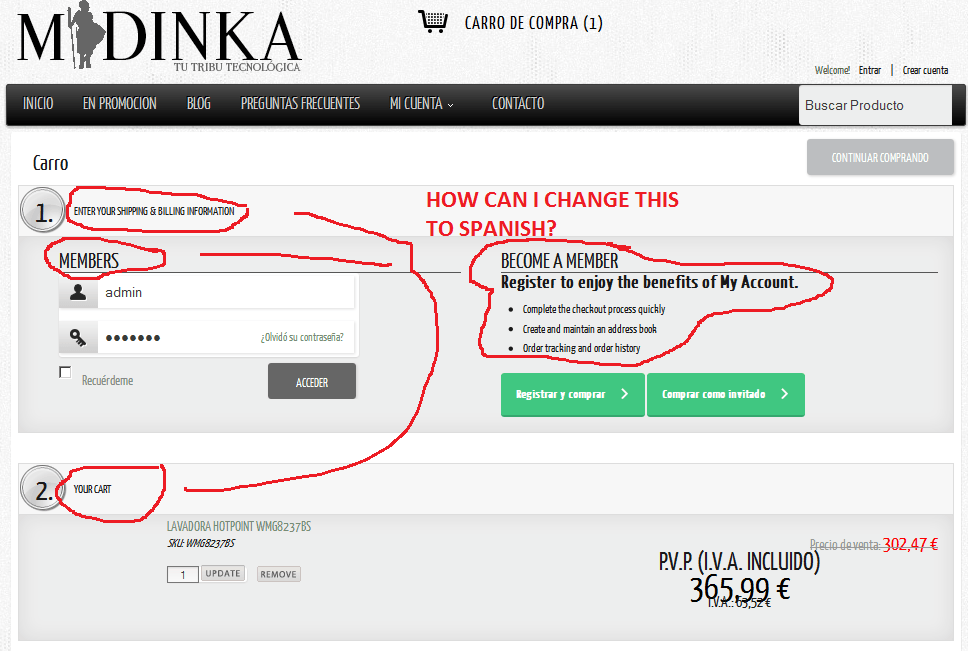

He instalado la plantilla Cleanmart de flexible web designs, pero tengo un problema con la traduccion...

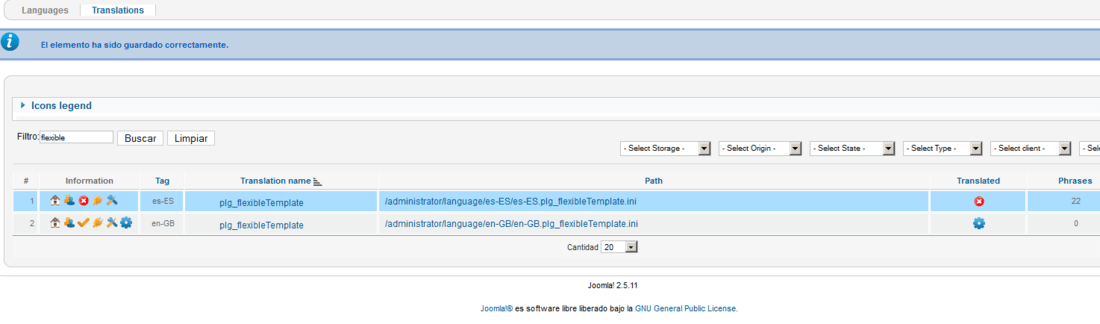

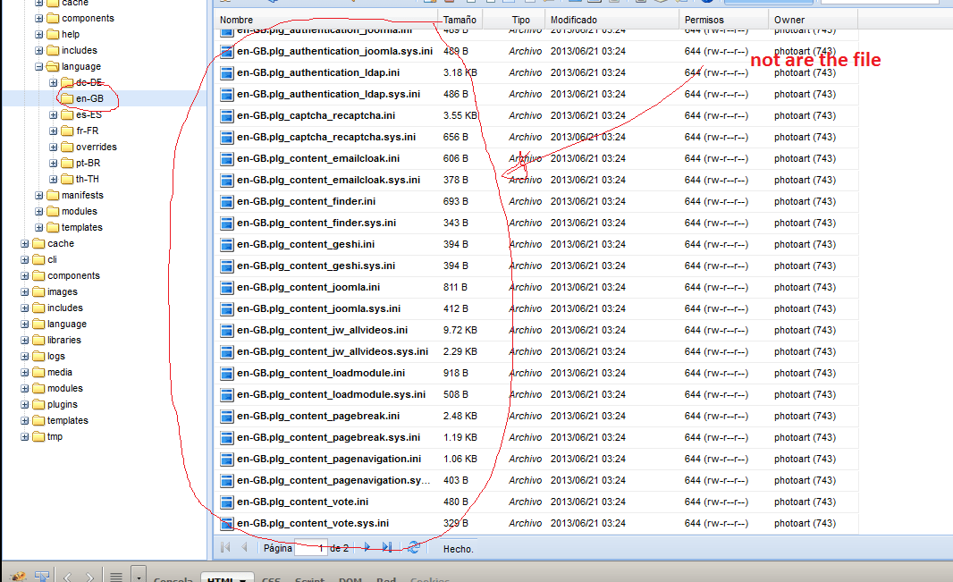

En localise no encuentro el fichero
Flexible web design dice que el fichero donde se configura esta en:
ROOT/administrator/languages/en-gb/en-gb.plgflexibletemplate.ini
Sin embargo ese fichero no esta por ningun sitio como se puede ver en los ficheros adjuntos

Revisa si en la ruta language/en-GB tienes algún fichero referente a la plantilla Cleanmart o a flexibletemplate.
De ser así podrás realizar aquí la traducción. Mejor aun sería que te decargarses el fichero, cambiaras el en-GB por es-ES y lo subieras en la ruta language/es-ES para realizar ahí la traducción.
Si no existe el fichero contacta de nuevo con el soporte de los desarrolladores de la plantilla para que te digan el fichero exacto donde hay que aplicar los cambios.

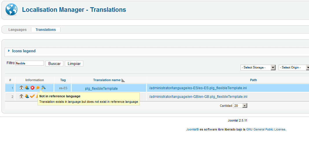

Hola Pablo, al final he encontrado el fichero en la version inglesa. lo he copiado y lo he metido en la carpeta es-ES tal y como tu me dices pero me aparece un error como puedes ver en los ficheros adjuntos.
No me funciona la traducción entiendo que es por ese mensaje.

Hola Raúl,
Es extraño porque el mismo error parece que también lo muestra el archivo original.
Si no te permite editar, accede al archivo con el administrador de archivos de cPanel y realiza la traducción. Y luego publicas con el Localiaation Manager.

Gracias por la respuesta. La traduccion funciona bien en la web pero localise da ese error y me gustaria ver que es lo que falta por añadir.
www.midinka.com
El error dice:"Translation exits in languaje but does not exits in reference languaje"

HOla Raul
No es un error, es un mensaje informativo, no debería preocuparte
Lo que sucede es que la constante posiblemente no exista en los archivos originales de tu idioma, pero si existe en la referencia de tu programa, o si existe en el overrides de idioma.

A que constante os refiris?....es posible añadirla en los archivos originales para que no me de este mensaje de error?

Hola Raul,
No es un error, puedes encontrar mas información en el siguiente articulo de Blog:
Reemplazar textos idiomas en Joomla! 2.5
https://www.webempresa.com/blog/item/834-reemplazar-textos-idiomas-en-joomla-25.html
