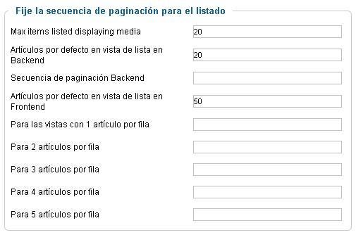

Sin embargo logré solucionarlo cambiando la opción de Artículos por defecto en vista de lista en Frontend, de Virtuemart (adjunto captura). Pero esta solución no me satisface, ya que ahora la web queda muy poco estética, tiene sitios en los que al haber demasiados artículos según las categorías, queda demasiado largo.
Me gustaría poner un máximo de veinte artículos por página, sin tener que renunciar a la indexación del sitemap.

Perdón, aquí la adjunto.
En el frontend se ven bien ya que estoy usando el modulo de productos destacados de virtuemart. Me refiero a una página de categoría, por ejemplo esta: Contenido solo visible a usuarios registrados
Me gustaría que por defecto apareciesen solamente 20 productos en cada página, aunque el usuario pueda definirlo después, por defecto solo veinte.

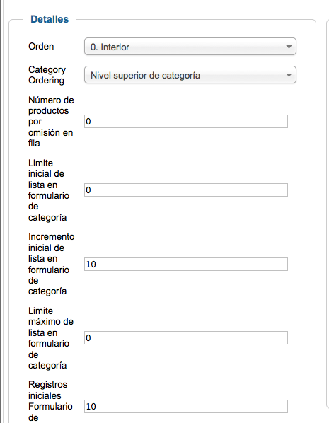

La captura de pantalla que envías de que opcion la sacaste, en virtuemart al ingresar al detalle de categoría puedes configurar una serie de parámetros de cómo se mostrara

Lo saqué del apartado configuración<plantillas<fija la secuencia de paginación para el listado
Como accedo a la configuración que muestra tu captura?

Ya lo veo! Solucionado!
Accediendo a cada categoría una por una y modificando el apartado Número inicial de elementos de la lista se arregla!
