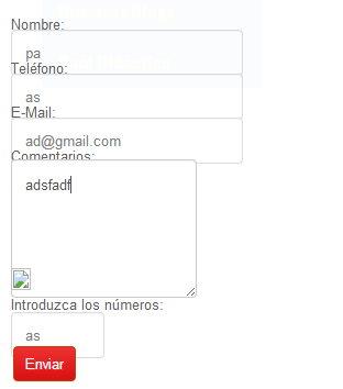

He puesto al item de menu dos tipos de formularios para probar , el de contacto rapido y contacto y no se ve bien ninguno bien.
Este último aunque se ve mal si se guarda el registro.

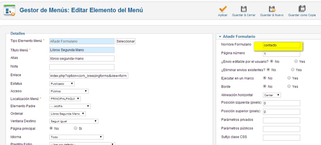

Cuando lo asocio a un item de menu no me sale una lista de los formularios que tengo, tengo que recordarlo de memoria, no se si esto es así.

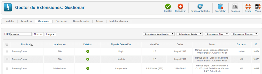

Cuando le doy a guardar el formulario tarda un siglo. He usado el que venía en el joomla. Si lo quiero descargar el enlace me manda a una versión lite, es la misma que la que hablais en los tutoriales?

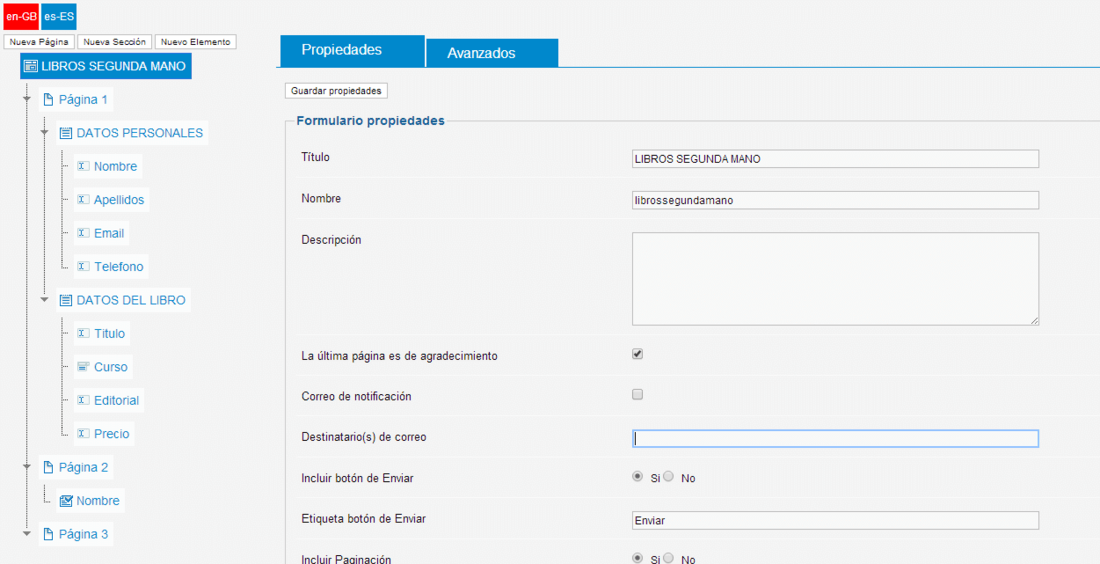

Vete a la administración de BreezingForms y edita el formulario que se carga en este enlace:
Ahora pulsa en la pestaña Avanzados y en el apartado Opciones Formulario pulsa en el enlace Más opciones. En la ventana que se abre vete a la pestaña Piezas del Formulario. En el apartado Después del Formulario asegúrate que en el parámetro Tipo tienes selecciona la opción Librería y en el apartado Piezas tienes seleccionada la opción FF::ff_InitLib. De no ser así, ponlo de esta manera y guarda los cambios.
Ahora vete a editar los campos para los que has añadido una validación (parece que al menos son los campos de nombre y email). En el parámetro Validación asegúrate de haber seleccionado la opción Librería y no Personalizado. Una vez seleccionada la opción Librería en el desplegable Secuencia de comandos elige la opción que corresponde. Por ejemplo, se puede seleccionar FF::ff_valuenotempty para que se compruebe que el campo no está vacío y FF::ff_validemail para comprobar que se ha introducido una dirección de email válida.

Gracias Pablo, efectivamente no lo he tenido que hacer muy bien porque ahora sale bien.

Sobre la pregunta que haces, entiendo que te refieres a que cuando creas un elemento de menú sale en la configuración del elemento de menú un desplegable con los formularios creados. De ser así, la respuesta es no. En la configuración del elemento de menú habrá que poner manualmente el nombre del formulario en el campo Nombre Formulario.
