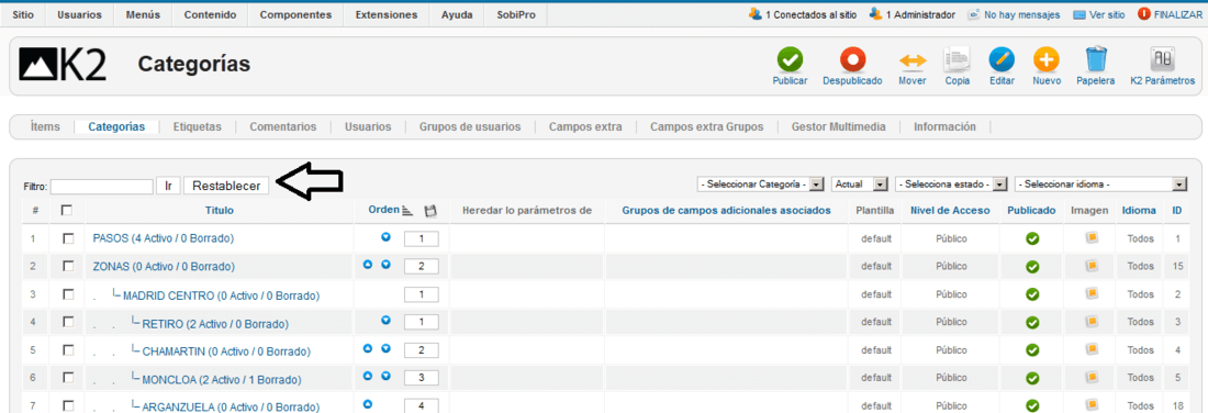

La primera vea que instale el plugin , al seleccionar un item con varias categorias , las cetegorias , al entrar apareccian sin el check para marcar y no eran editables , volvi a instalarlo y ocurrio denuevo pero esta vea observe que arriba categorias de K2 exsite una opción de restablecer, puldanso esa opción los checks aparecieron y las categorias y aeran editables. Adlunto imagen y señalada la opción de restablecer que pulse.
