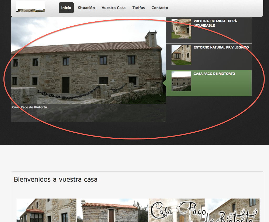

No se si te refieres al siguiente slideshow, que yo veo funcionando con normalidad.
Pasanos una captura de como lo tienes configurado para que podamos cotejarlo.

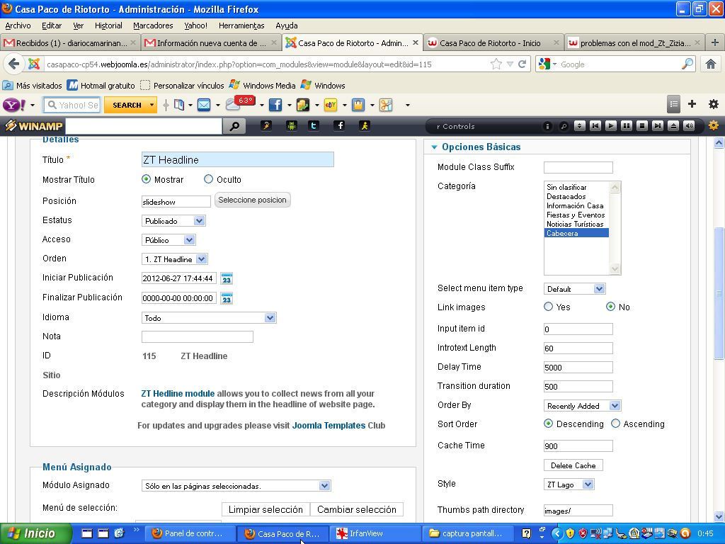

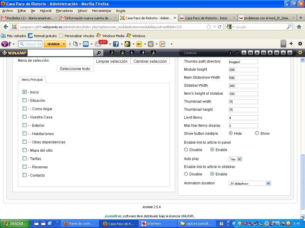

Os adjunto dos archivos para cotejar el módulo que a veces da problemas, por si observáis algo...
Un saludo y gracias por vuestro gran trabajo y la mucha paciencia (al menos conmigo)..

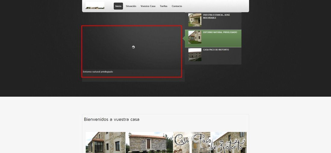

Quizás el error al que te refieres es el que te adjunto en la captura:

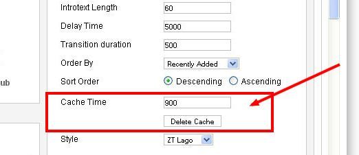

Borra la cache del modulo y verifica si funciona correctamente te adjunto una captura de lo que me refiero:
