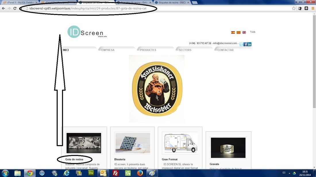

En los idiomas catalán e inglés al clicark sobre el box de mod_news_pro_gk4, carga la pagina de inicio, no abre el artículo. Ej. Gota de resina
El artículo está vinculado a un elemento de menú dentro de productes url: http://idscreensl-cp85.webjoomla.es/index.php/ ca/productes/gota-de-resina
En cambio la url que presenta al seleccionarlo desde el mod_news_pro_gk4, : gota de resina es la siguiente : http://idscreensl-cp85.webjoomla.es/index.php/ ca/inici/24-productes/87-gota-de-resina-cat
Adjunto imagen

Desabilitadas urls amigables
Estas son las urls:
El artículo está vinculado a un elemento de menú dentro de productes url: http://idscreensl-cp85.webjoomla.es/index.php?option=com_content&view=article&id=87&Itemid=390&lang=ca
En cambio la url que presenta al seleccionarlo desde el mod_news_pro_gk4, : gota de resina es la siguiente : http://idscreensl-cp85.webjoomla.es/index.php?option=com_content&view=article&id=87:gota-de-resina-cat&catid=24:productes&Itemid=386&lang=ca

HOla
Lo que sucede es que en el link de la pantalla de inicio, trata de cargar el componente en el inicio, y entiendo que no muestras el componente en el inicio
Lo que podría solucionar el problema sería que crees un ítem de menú de tipo categoria, de la categoría ha la que hace referencia los artículos, de esta manera el link tendría una url base para cargarse.

Me funciona cuando tengo desabilitadas las urls amigables, cuando las habilito deja de funcionar, alguna idea ?
Respondido : 25/11/2014 10:50 am
Da la sensación de que existe algún tipo de bug en este módulo, de forma que no construye bien los enlaces a las urls amigables de los artículos.
Tendrías que verificar si existe una nueva versión de ese módulo o podrías probar a usar el News Show Pro GK5 para ver si no presenta este problema.
