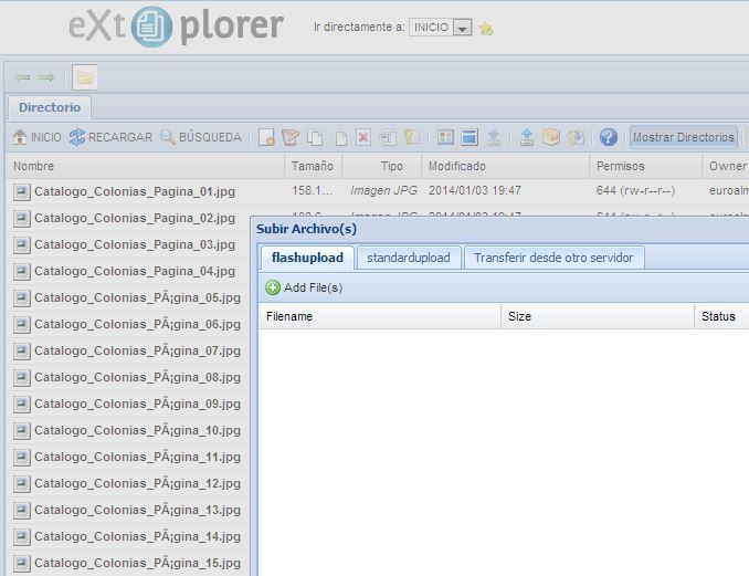

El problema está en el que el botón flashupload no responde, con lo que me obliga a la standard upload, de uno en uno. Te pongo un ejemplo de el lío que supone no poderlo subir a través de extplorer en masa:

¿Puedes facilitar una captura donde veamos que botón usas para subir archivos en eXtplorer?
Te recomiendo que renombres manualmente los archivos cambiando "Página" por "pagina" (mejor en minúsculas.

Os adjunto una captura en la que se ve, el "botón" add files dentro del flashupload, que cuando pulso ya no despliega el cuadro de diálogo para elegir los archivos a subir. Además se puede ver debajo de este cuadro los nombres de ficheros que ya he subido uno a uno, y que aunque aparecen con simbología un tanto extraña, luego en flippingbook aparecen con sus nombres normales y se visualizan bien.

Hola Oscar,
Ok Windows 7, en Linux puedes renombrar por consola masivamente nombres de archivos sin problemas.
- https://www.google.com/search?q=renombrar+archivos+masivamente+en+windows+7&ie=utf-8&oe=utf-8&aq=t&rls=org.mozilla:es-ES:unofficial&client=iceweasel-a&channel=fflb
Te recomiendo que renombres los archivos y luego los subas todos (comprimidos en un .zip) desde tu cPanel, Administrador de Archivos y luego los "Extraigas" desde ahí mismo, será más rápido y menos problemático.
