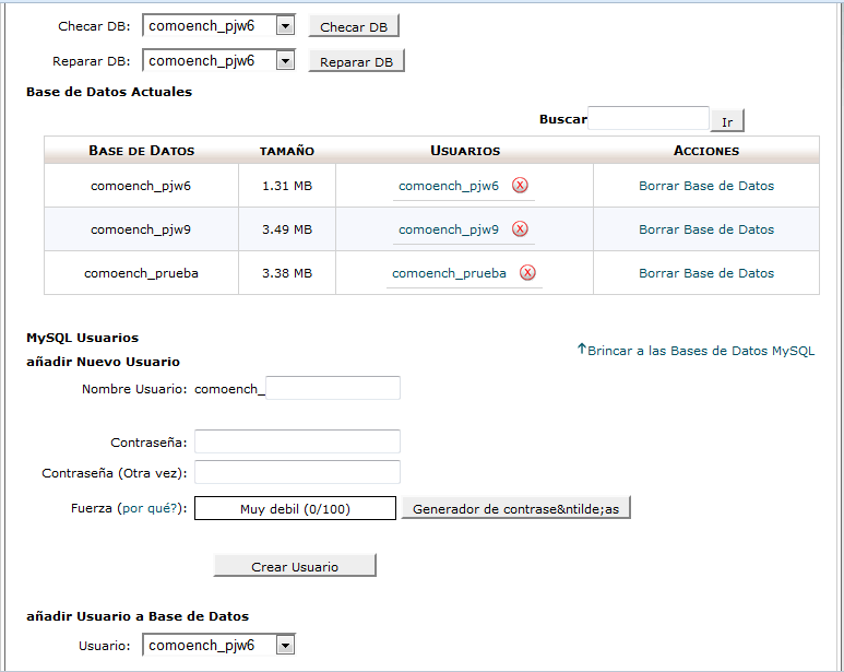

Despues volvi a subir el respaldo previamente hecho del sitio web con el mismo nombre de la carpeta y despues cree una base de datos en asistente MySQL con el mismo nombre que tenia antes y despues subi la base de datos con el mismo nombre que tenia la base (comoench_pjw6) desde phpMy Admin (no se si por esto se este duplicando el nombre y por ello no conecte con la base de datos)
El error se produce desde que inicio al sitio web en www.michinalibre.com y arroja el siguiente error "Database connection error (2): Could not connect to MySQL."

Hola Alberto,
en el nombre de la BBDD pusiste "comoench_pjw6" o "pjw6", deberías de poner solo "pjw6", por que el "comoench_" es el prefijo de la base de datos que es el nombre de usuario de cPanel seguido de "_" y lo pone cPanel automáticamente, si pusie "comoench_pjw6", te habrá quedado el nombre de la BBDD así:
"comoench_comoench_pjw6"

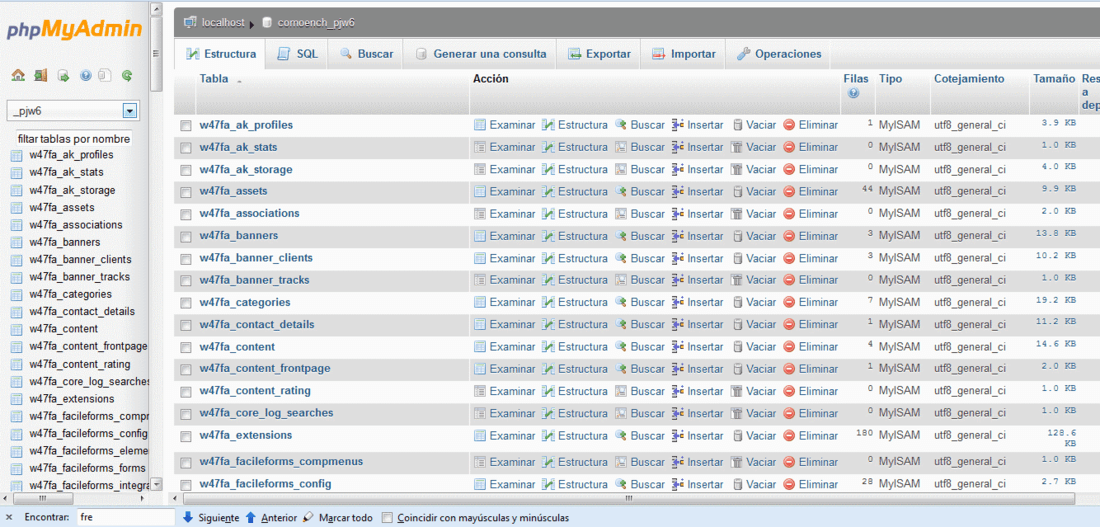

Respecto al prefijo, debes de asegurarte de que el prefijo de las tablas de la base de datos tal y como l ves en el phpMyAdmin, es igual al prefijo que aparece configurado en la variable $prefix de tu configuration.php.

Respuestas: 202
Hola David mucha gracias:
Si efectivament solo lo escribi como "pjw6"... este es el codgio que aparece:
y en phpMy Admin, aparece tambien.
