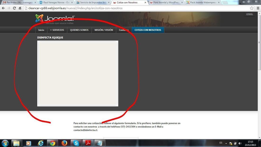

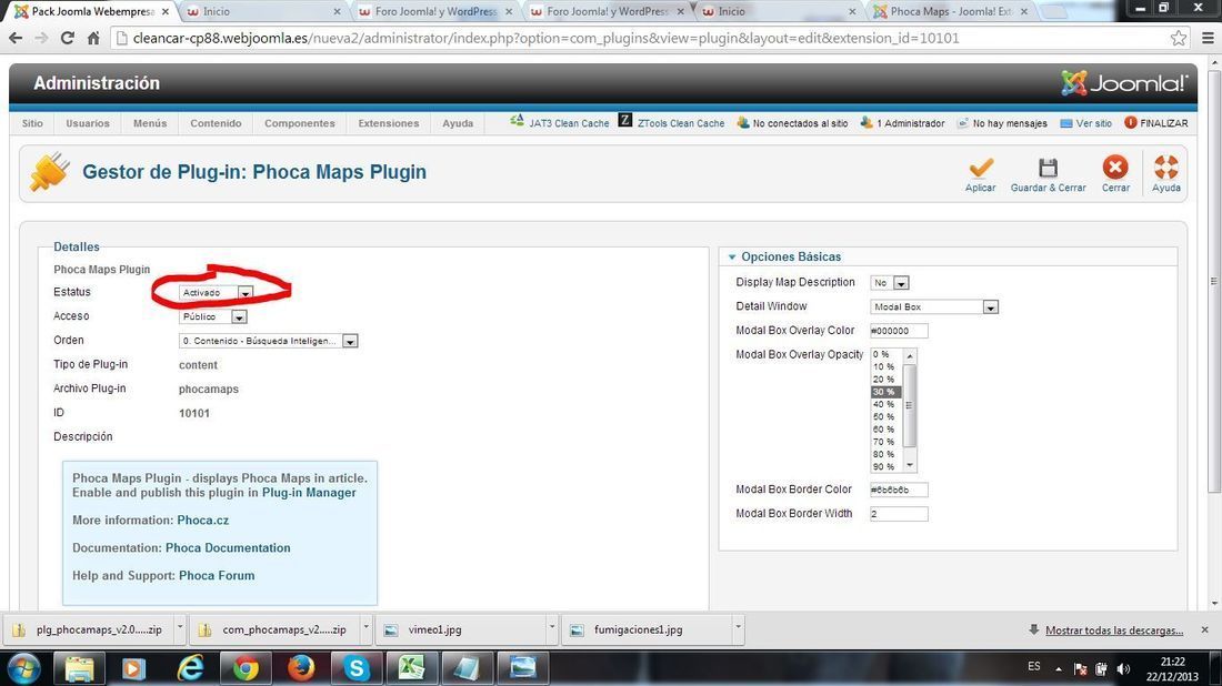

No hay caso que me muestre los mapas con phoca maps. He instalado todas las versiones y tambien el plugin. Este componente lo he ocupado en muchos sitios y siempre me ha funcionado muy bien. Ahora no muestra los mapas como pueden ver en la página de inicio del sitio.
Este template no es parte de los que proporciona webempresa sino que lo instalé en el joomla.
Dejo capturas.

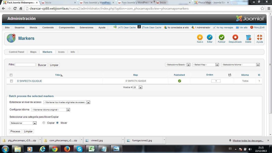

¿Has probado a cambiar el nombre del ítem por otro en minúsculas y sin apostrofe ' en el nombre?.
Respondido : 23/12/2013 3:36 am

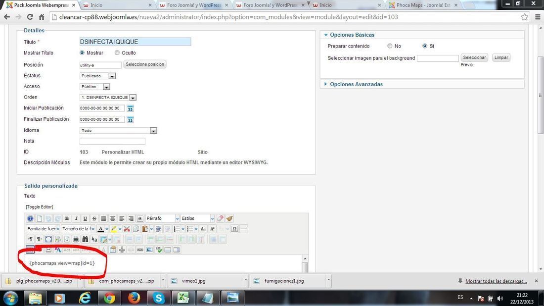

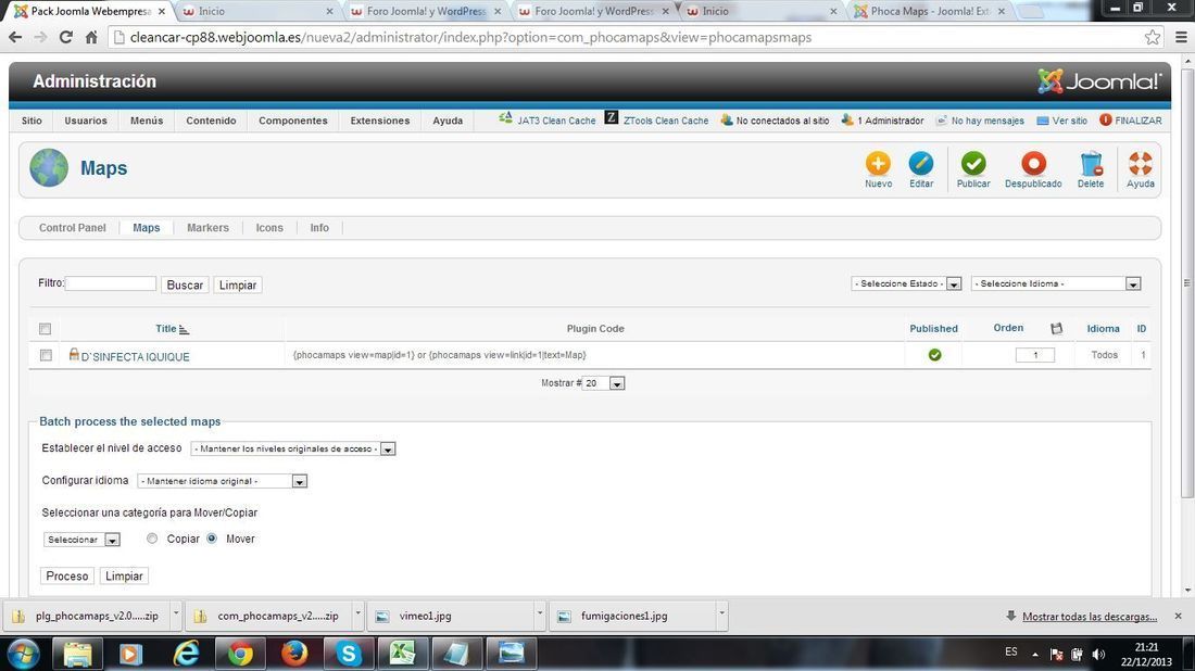

Lo he cambiado en "maps, markers y en el nombre del modulo personalizado" y no obtengo resultados. y en configuración global>filtro de textos>super usuario está sin filtrado.

Por otro lado tendrías que verificar que hayas configurado correctamente el mapa, poniendo los datos correctos. Asegúrate de que has cambiando el nombre del mapa y de la marca para quitar el apóstrofe que te comentaba Luis, ya que también puede ser una posible causa del problema.

Creo que no es la plantilla ya que la cambié por la que viene por defecto y me sigue apareciendo el recuadro sin la imagen del mapa... dejo captura mostrando aquello.
Según yo está todo bien configurado ya que he puesto dicho mapa en muchas ocaciones en otros sitios.

Entiendo que estas mostrando un mapa a través del plugin. Has revisado si creando un ítem de menú de tipo mapa te sucede lo mismo?, es decir hacer referencia directa al componente.
