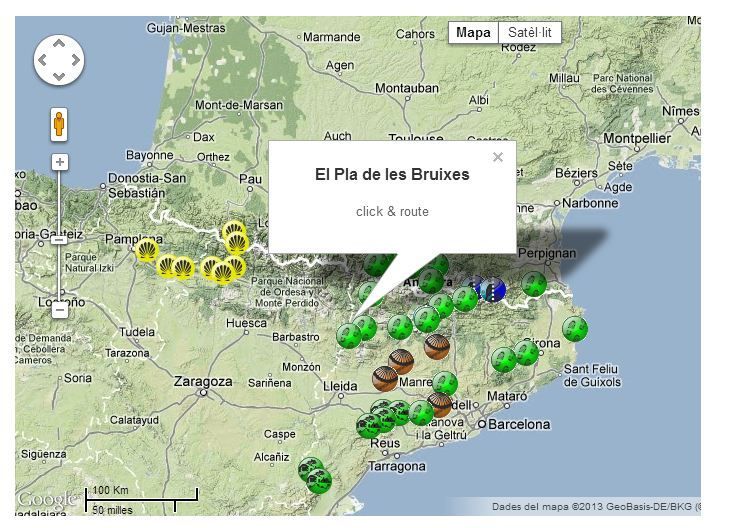

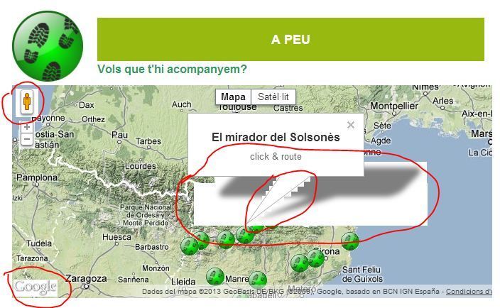

estoy colocando mapas de Phocamaps en categorias de menú de joomla y en categorias de k2 con marcadores con un link incorporado.
En el mapa que tengo incrustado en un menú de joomla me funciona bien,
però en los que tengo incrustados en las categorias de k2 me da errores:
· sombras blancas
· pixelados extraños
· los links no funcionan bien
Alguna idea?

Parece que se trata de un problema con los CSS del K2 que hace que imágenes que originalmente tienen el fondo transparente pasen a tenerlo blanco.
Prueba a editar el archivo templates/ja_university/css/k2.css y localiza el siguiente código:
div.itemListCategory img {  background: #fff;  display: block;  float: left;  margin: 0 20px 0 0;  padding: 0;}
Elimina de él el atributo background: #fff;. De esta forma se debería de solucionar el problema.
Respondido : 02/05/2013 8:06 am

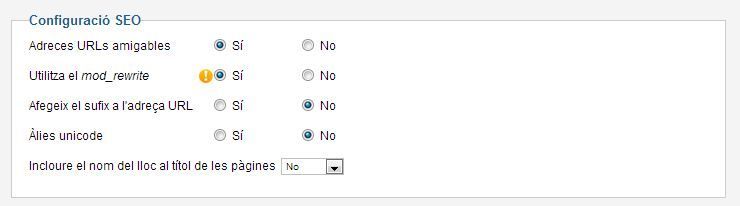

Tengo puesta asi la configuracion:
Grácias.
Pere.
Respondido : 02/05/2013 9:02 am
Tendría que ver los enlaces sin las urls amigables para ver la diferencia entre los que funcionan y los que no. Está claro que si un enlace falla sin las urls amigables fallará con ellas activadas.
¿Has probado a poner la ruta absoluta de los enlaces como te he indicado?
Respondido : 02/05/2013 9:10 am
