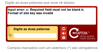

Estoy con un problema con el re-captcha que viene por defecto en mi Joomla, pero al registrarse un nuevo usuario, da error en el re-captcha y si intento crear un nuevo codigo para el re-capcha me da el siguiente error:
Input error: c: Required field must not be blank k: Format of site key was invalid

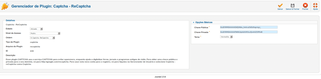

Indícanos a través de capturas de pantalla los errores que presentas, envía una captura de pantalla de cómo estas configurando los keys de recaptcha en joomla en donde te aparece el error.
Respondido : 11/07/2012 6:02 pm
Mary Mar Alejo
Respuestas: 45
Hola Jhon,
La configuración del Plugin en mi Joomla, es la siguiente:

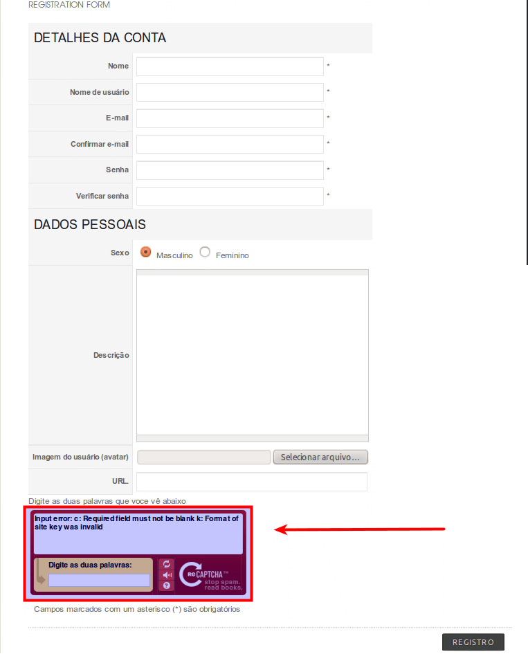

Y el error que aparece en el sitio web es el siguiente:
La URL del error es la siguiente:
  http://fbtm.net/using-joomla/extensions/components/users-component/registration-form
El error aparece o cuando cargo un nuevo captcha, o cuando relleno el formulario y me dice que la clave es incorrecta, pero claro que ya me he asegurado que pongo correctamente la clave.

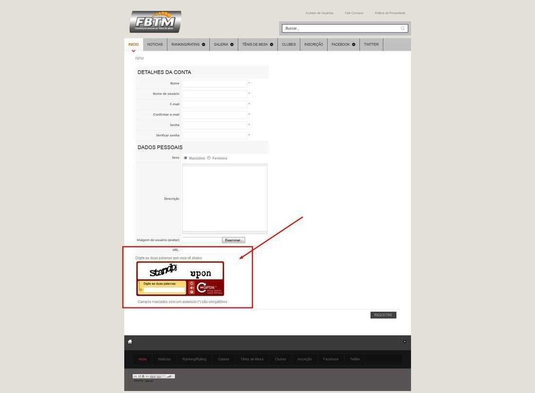

No he solucionado, la verdad es que se visualiza muy bien la primera vez, pero si intentas generar un nuevo codigo te va a dar un error, lo mismo pasa al rellenar el formulario y poner el 1º captcha que aparece.
- Intenta renegar un nuevo codigo en este captcha que vas entender lo que pasa,

Antes de plantearnos que sea un fallo o problema de tu Joomla! 2.5.x indicanos si has realizado previamente estos pasos:
1. En el gestor de plugins -> editar Captcha - ReCaptcha.
2. Obtener las claves publica y privada en http://www.google.com/recaptcha
3. Insertar las claves en los campos del plugin, cambiar el Estatus del plugin a Activado, y Guardar y cerrar.
4. Para utilizar el ReCaptcha en el registro de nuevos usuarios, hemos de acceder a la Administración -> Usuarios -> Gestor de Usuario -> Opciones -> Captcha --> seleccionar Captcha - ReCaptcha, y Guardar y cerrar.
5. Para utilizar el ReCaptcha en el formulario de contacto, hemos de acceder a la Administración -> Componentes -> Contactos -> Opciones -> Opciones Formulario -> Permitir Captcha en el contacto -> seleccionar Captcha - ReCaptcha, y Guardar y cerrar.
(Nota: en el momento de seleccionar la opción Captcha - ReCaptcha, tambien hay la opción de Por defecto, que activaría el capcha en el caso de que lo tengamos Administración -> Sitio -> Configuración Global -> Captcha predeterminada --> seleccionada la opción Captcha - ReCaptcha )
