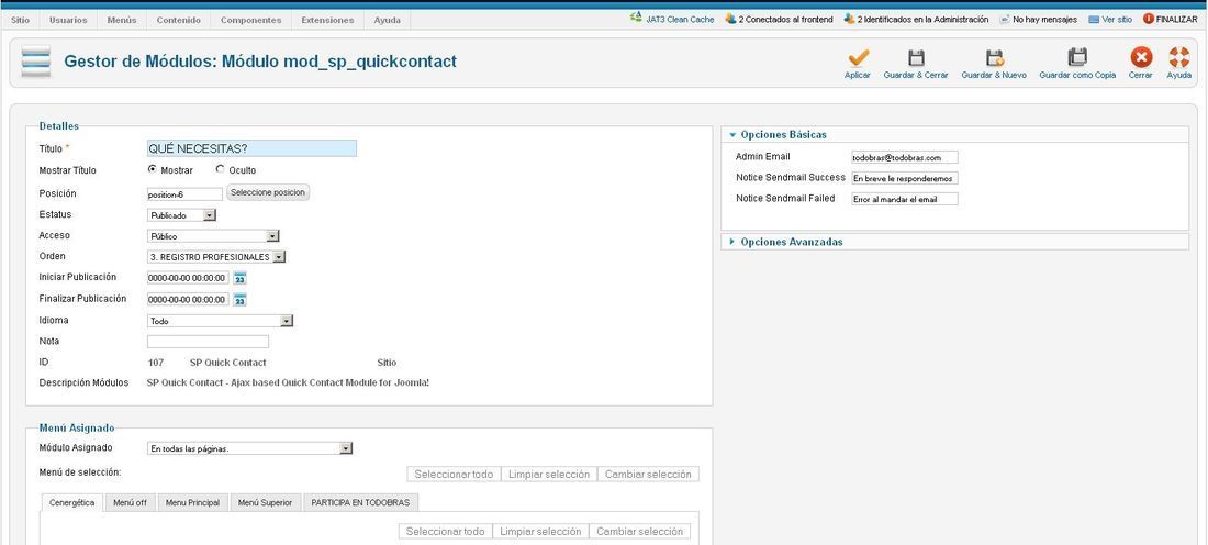

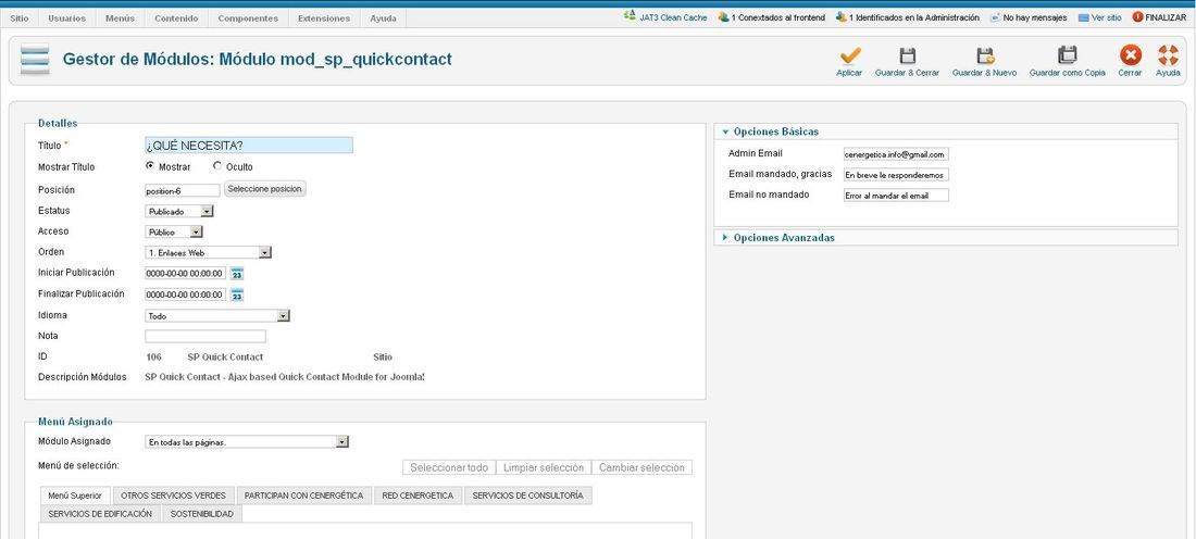

Buenos días, en la web que tenemos con vosotros no funciona el sp quickcontact. (adjuntamos configuración del módulo). La web está desactivada, aun no está en abierto, la tenemos en pruebas.
Sin embargo, en otra web que tenemos sí funciona (tb. adjuntamos configuración del módulo).
Por favor, comentadnos cómo podemos solucionarlo y que necesitáis para chequearlo.
