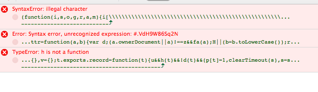

Esto sucede por que este contenido al parecer carga con Ajax y existe un conflicto javascript, tal como se ve con firebug hay errores javascript , ver imagen
Has activado recientemente lagún plugin que te puede ocasionar este problema?, alguna opción de optimización o cambio en código?

Al parecer estar relacionado con los códigos al final de la url, ya que si los elimino y cargo si que funciona
