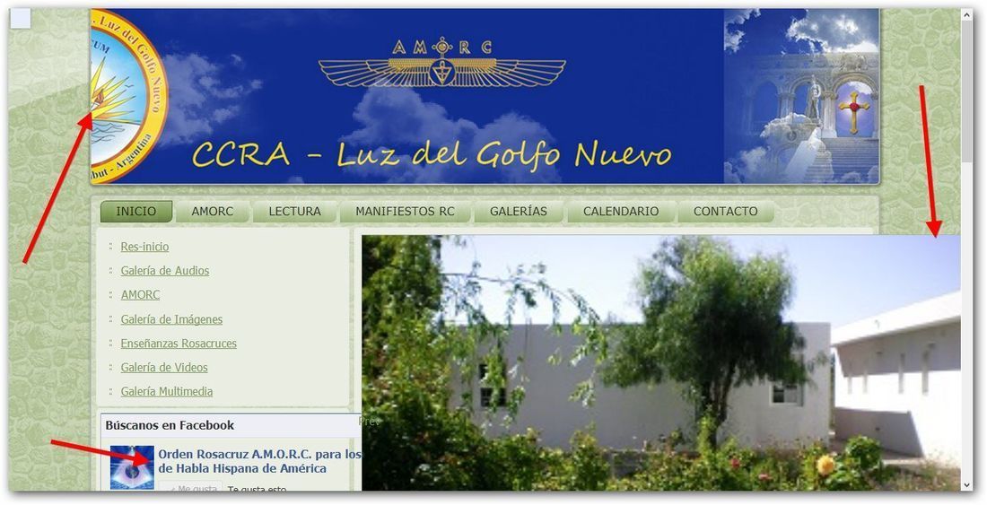

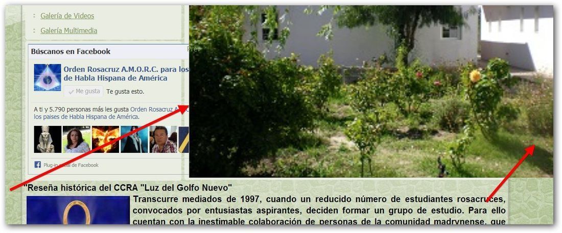

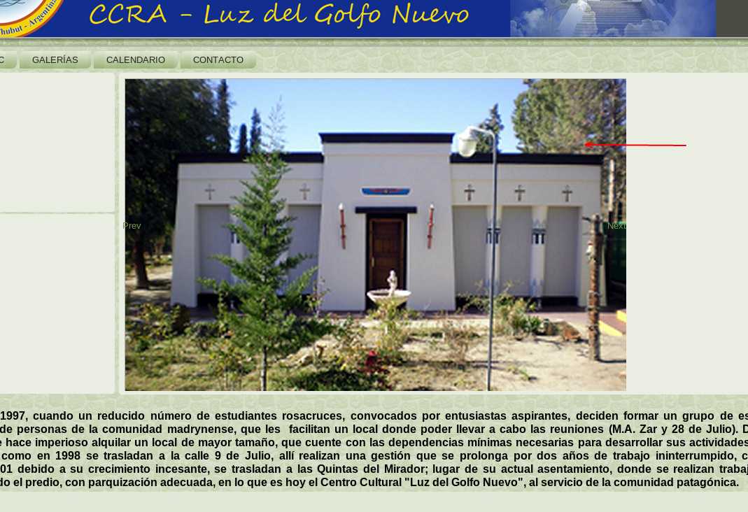

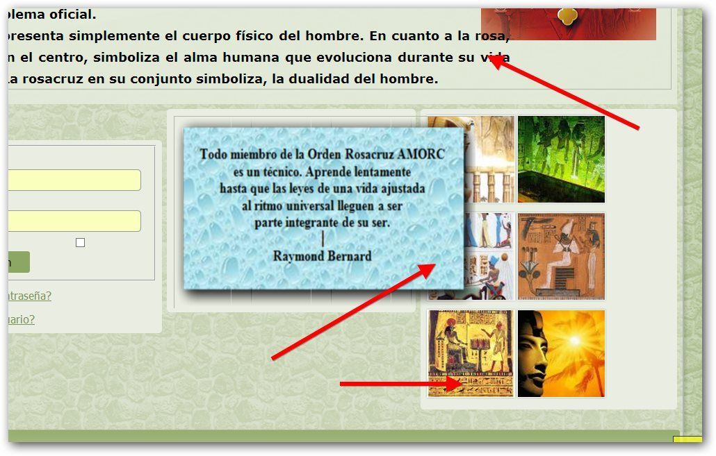

Mi problema es que al aumentar el zoom, por ejemplo al 125% las cajas aumentan en esa proporción, pero los contenidos (imágenes, texto, etc) se salen de los límites de las cajas que los contienen. Adjunto imágenes, aumentando el zoom del navegador al 125%, donde se ve como se pierde la mitad del logo, la extensión de facebook se solapa con la imagen que está en la posición siguiente. Dicha imagen se desborda también por el margen derecho. En la parte inferior la imágen se sale de caja y ocupa parte del espacio de la posición siguiente. Espero haber sido un poco más claro ahora.
Esto también pasa al reducir el zoom pero a la inversa, es decir las cajas se reducen correctamente pero el contenido lo hace en mayor medida.
