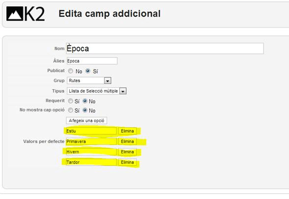

el campo de traduccion para los campos extra de k2 en el traductor de joomfish no da la opción de traducir los valores seleccionables de campos con lista de selección:
En la version de joomla 1.5 y joomfish (no recuerdo cual) no habia problema, y en el apartado de traduccion de campos extra podias traducir todos los valores.

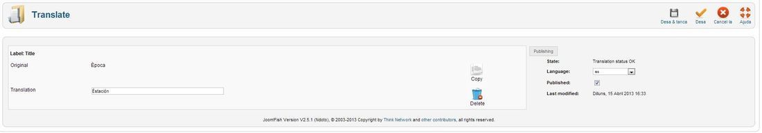

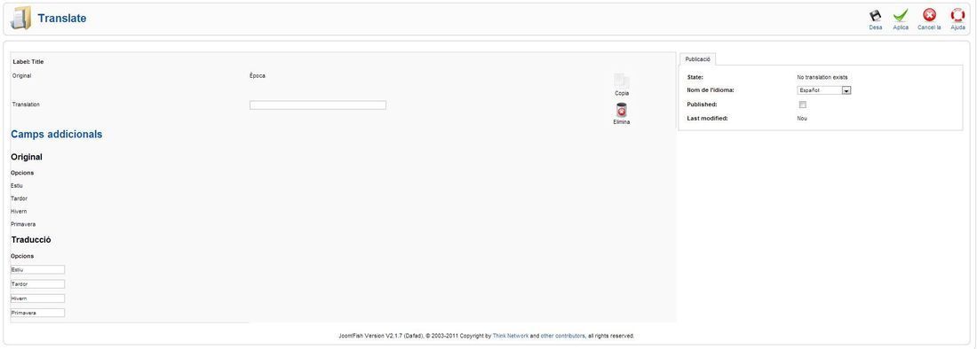

Para concretar mas en lo que estoy buscando, es la diferéncia entre la antigua traduccion de los campos extra:
y la nueva, donde no me aparecen los valores de los campos extra:

He estado mirando y lo curioso es que los archivos son idénticos... tanto en el joomla 1.5 como en el 2.5.
Y logicamente funciona bien, pero en el 2.5 no aparecen los campos para traducir.
