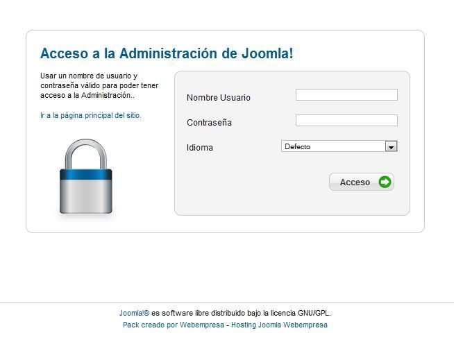

Ahora tampoco puedo acceder al panel administrador y en el asistente virtual pasaron mas de 300 segundos.
Respondido : 23/10/2013 7:05 am
Hola maximiliano,
En designvp-cp85.wordpresstemporal.com no se visualiza nada puesto que el sitio web lo has creado en
http://designvp-cp85.wordpresstemporal.com/Inicio y el acceso a la administración es en http://designvp-cp85.wordpresstemporal.com/Inicio/administrator/ que visualizamos correctamente

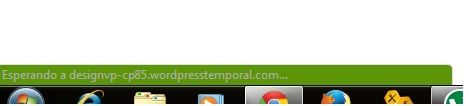

Ayer no se que paso que no me dejaba acceder a ninguna de esas partes... hoy por suerte puedo ingresar a la parte de administrador... pero el problema que sigue existiendo es que cuando pongo la preview de la web para ver las modificaciones que estoy haciendo, se queda en cargando...
Te paso una imagen para que veas.

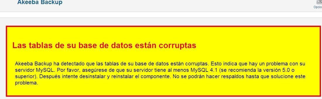

Mira pablo acabo de desinstalarlo y tampoco tengo solución. lo que acabo de ver es que tengo un gran problema, aca te adjunto la foto.
Respondido : 23/10/2013 5:02 pm
HOla maximiliano
Revisa desde el backend de tu Joomla, en el menú de extensiones => gestor de extensiones => base de datos => Arreglar
verifica si con esto ya puedes hacer backups

Si el problema pude resolverlo. muchas gracias!

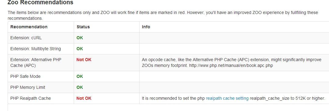

Ahora tengo dos consultas mas, una es con la extensión zoo para hacer catálogos, me indica todo OK en la instalación menos 2 cosas que las muestro en la foto.
