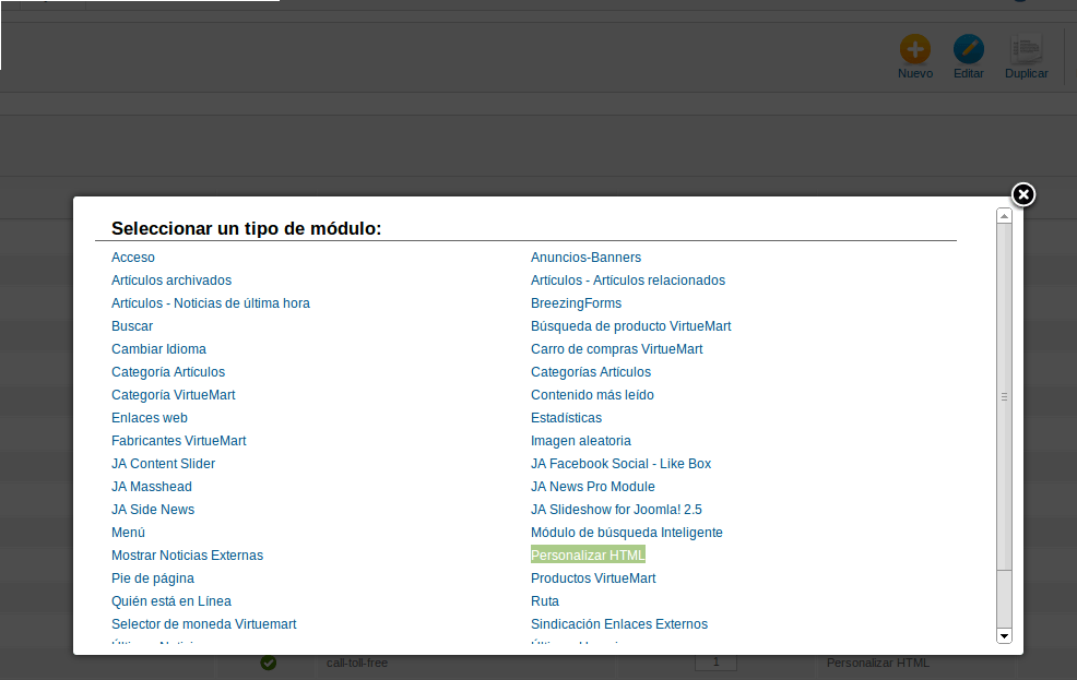

Hola Carlos,
Efectivamente, en Extensiones >> Gestor de módulos pulsa el botón Nuevo que está arriba, escoge Personalizar HTML adentro en el campo del editor puedes poner el artículo deseado, escoge la posición Left (la posición varia depende de tu plantilla ) y pulsa publicar .

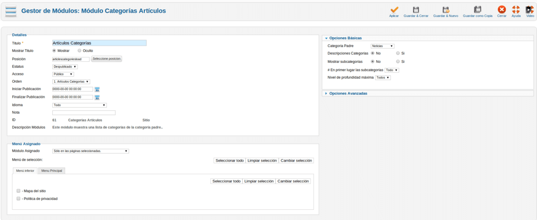

Sí tienes que publicar en las posiciones laterales siempre tienes que usar módulos.
Puedes utilizar el módulo Módulo Categorías Artículos que publica artículos de forma automática desde una categoría predefinida.
