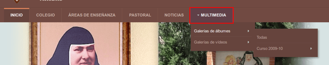

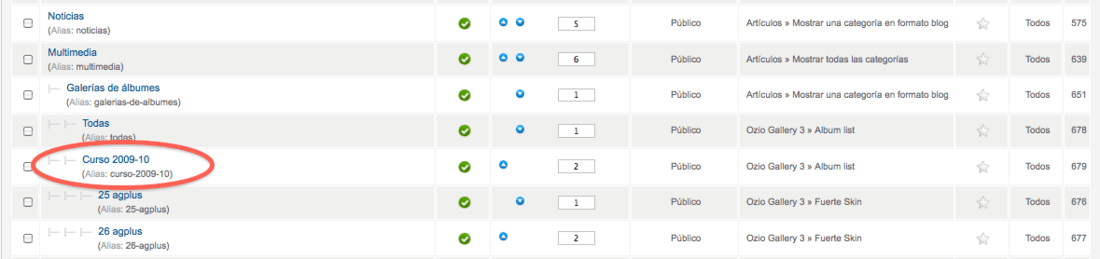

Tengo dos submenús que dependen de Curso 2009-10.

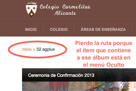

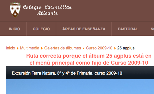

Esos hijos deben estar ahí, y publicados, ya que así, la ruta de navegación es la correcta:
Si pongo esos hijos en un menú oculto, la ruta no funciona bien:
Necesito que los hijos de Curso 2009-10 sigan ahí, pero que no se desplieguen (que no aparezcan) cuando pinchamos en su padre. El menú Curso 2009-10 ya muestra los distintos álbumes para que el cliente seleccione el que quiera.

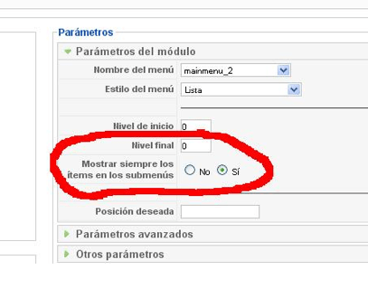

Necesito una opción parecida a la que había en Joomla 1.5, donde se podía indicar el mostrar los ítems de los submenús. Esta imagen la he sacado del propio foro:

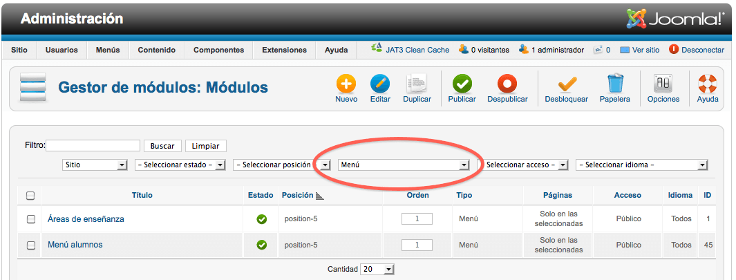

Te envío la imagen de lo que obtengo cuando filtro por menú, pero no en "Seleccionar módulo" commo dices, sino en "Seleccionar tipo":

¿Ves donde dice, en tu captura, abajo, "Cantidad = 20" pues haz clic y selecciona "Todos" y luego mira a ver si con el filtro "Menús" se siguen mostrando los mismos o aparecen más.

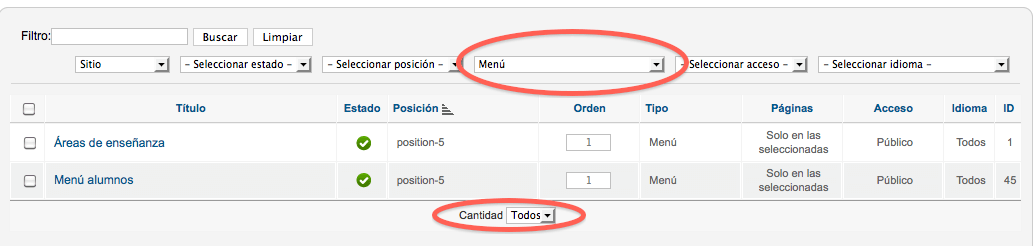

Los mismos, Luis, no hay mainmenu:

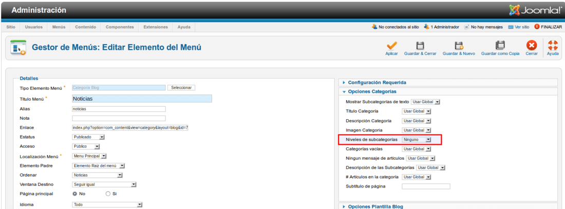

Ok, no problem, probemos con otra opción. Veo que solo tienes submenús para el ítem de menú MULTIMEDIA.
Edita dicho elemento de menú y revisa lo siguiente:

Creo que la opción que me indicas sólo sale si el menú es de tipo "Categoría blog", o como me sale a mí, "Mostrar una categoría en formato blog", y mi módulo no de ese tipo, por tanto, no me salen esas opciones.

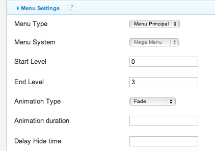

Explico cómo. En una entrada del foro he visto como en determinada plantilla tampoco estaba visible el famoso mainmenu, y es que es particular de la plantilla. A la University le pasa eso también.

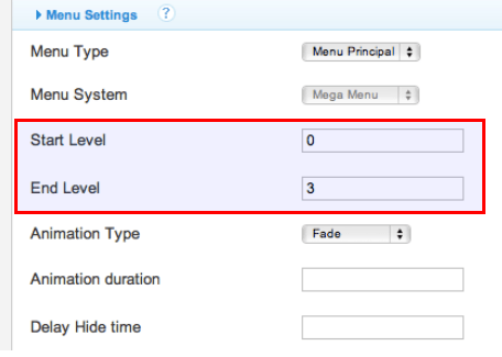

Hay que ir a Extensiones, Gestor de Plantillas, editar la plantilla ja-university - Defecto, y en la solapa PROFILES, bajar hasta Menu Settings, (adjunto imagen):
Donde pone End Level, había un -1, imagino que quiere decir, sin límite; yo he colocado un 3, así no se visualiza el cuarto nivel (que yo no quería).
No es la mejor solución, porque me condiciona el resto del menú principal, no podré mostrar 4 niveles en ese menú; lo ideal sería que permitiera hacerlo por ítems de menú, no por todo el menú, pero, al menos, funciona.

Aprovechando tu propia captura te indico:
Debes ponerlos a 0, pero tu solución también es útil para ocultar uno de los niveles.
No siempre se localizan estos datos en la plantilla, lo normal es en el ítem de menú, desde el Gestor de Módulos.
