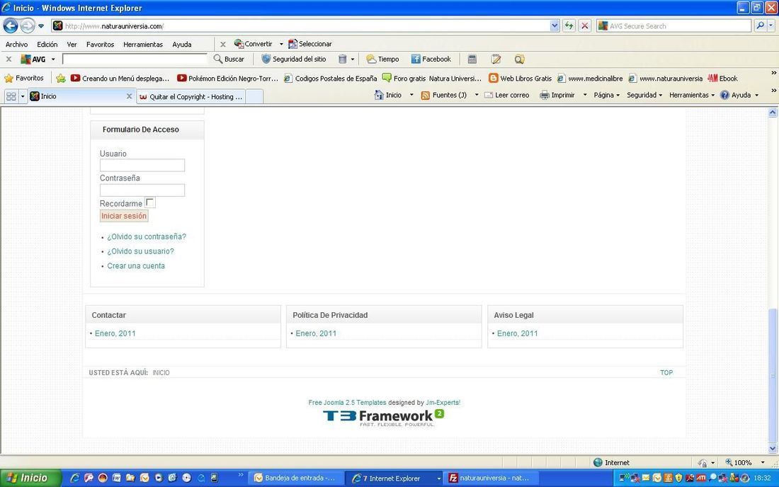

No creo que se llame Copyright, pero lo que yo quiero es sustituir el T3Framework de abajo junto con el enlace a las plantillas de Joomla y al otro componente. No lo localizo en ningún módulo. ¿Podéis ayudarme?
Estoy utilizando Joomla 2.5.1

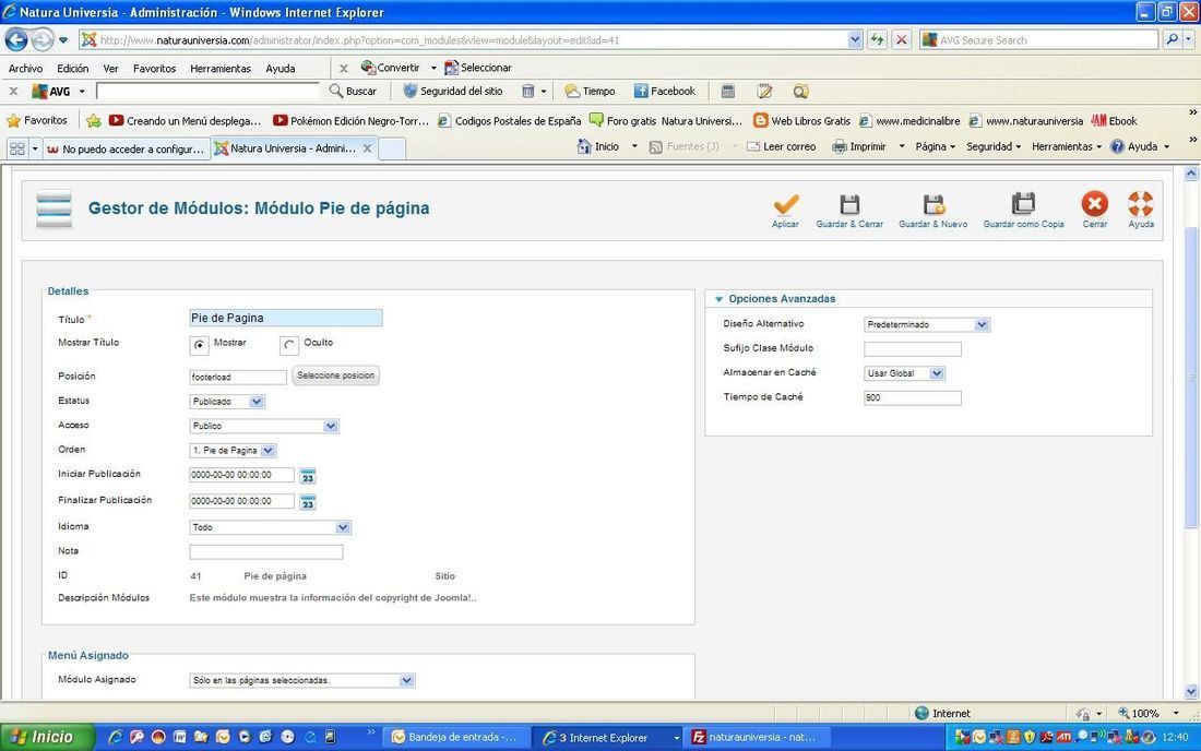

Sí, si con 1.5 lo sabía hacer, pero le referencia del artículo que me enviais no tiene nada que ver con la pantalla que me sale a mí cuando edito el módulo pié de página para cambiarle la configuración. No vale.
Hay otro video que coincida con la versión 2.5.1 que yo utilizo por favor?

Envíanos la url de tu sitio para que la veamos, viendo la url podremos indicarte quien está pintando el logo.

Si es que siempre lo pngo en las entradillas del mensaje, pero debe de ser que no lo coge.
www.naturauniversia.com
Lo he intentado hasta con el archivo de parámetros, pero nada, eso no está en el footer y si abro el archivo de plantilla (business3) tampoco. No lo encuentro.

Podríais volver a explicarme esto por favor? Cuando entro en c-Panel y busco dentro de los archivos de la plantilla una carpeta html/mod_footer, luego un archivo default, no esta el texto en este archivo.
Y la otra opción que me planteais, dentro de los idiomas de la plantilla, una carpeta de Idiomas: languages (esto es en Joomla 2.5) , no sé verificar si en estos archivos existen variables de traducción que estan sobreescriendo el copyright original.
No puedo presentar así la página web y no soy capaz de quitar esto de la vista y poner el nombre de mi web.

Hola Montse,
Si deseas no mostrar T3Framework tienes que acceder a la administración --> extensiones --> gestor de plantilla --> editar la plantilla en cuestión --> pestaña profiles --> Footer T3 Logo, indicar "no show".

Es que no me deja tocar nada. :dry:
Respondido : 10/04/2012 10:44 am
Hola montse,
La información te la indica en la captura de pantalla que muestras, en el mensaje de color verde oscuro.
Respondido : 10/04/2012 11:05 am

Superior, no me atrevía.
Hice una copia y lo he modoficado. Me rindo a tus pies con tanto mareo anterior de buscar archivos y carpetas. Admirable, era así de fácil. Mil gracias.
Ahora, cómo quitaría el texto de abajo de "Free Jommla Tempaltes..." ó lo sustituyo por el nombre de mi web please???

Hola Montse:
Para quitar el texto de "Free Joomla 2.... " etc, accede al archivo "footer.php" que se encuentra en la carpeta "raízJoomla/templates/business/blocks".
También puedes poner lo que a ti te guste.
