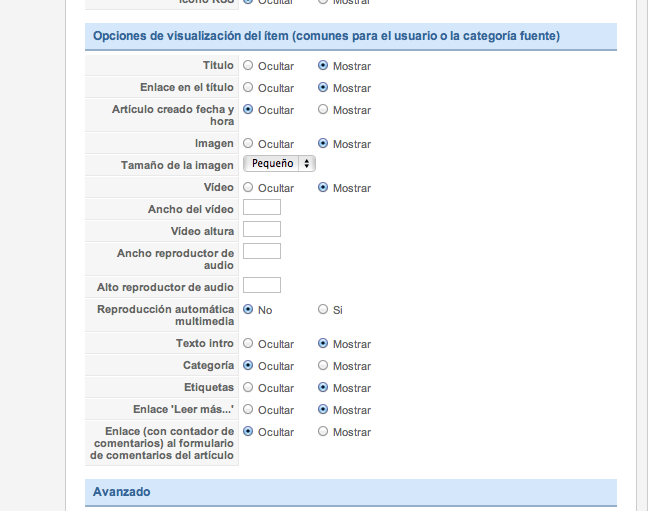

Estoy usando k2, he revisado los parametros en el item inicio pero no hace caso, te envío una captura de pantalla

Hola Enoc,
Puede que lo tengas activado en las categorías de K2 (Opciones de visualización de artículos), revisa en los parámetros de las mismas.

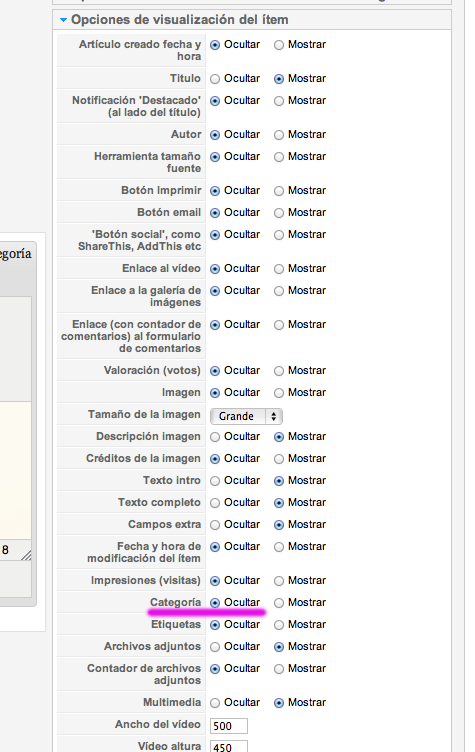

Hay también lo tengo desactivado, te envío una captura para que lo veas, ¿dónde más me queda de mirar?

Prueba a ir a la administración del K2 y edita las categorías. En el apartado Opciones de vista del ítem en las listados de categoría prueba a dejar en Ocultar el parámetro Caegoría y comprueba si así desaparece.
También puedes revisar esto mismo en el elemento de menú inicio.
