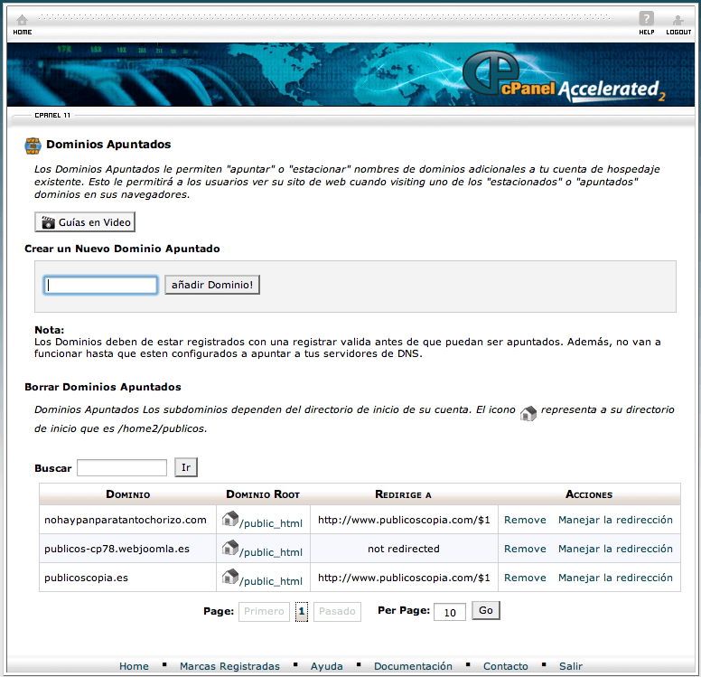

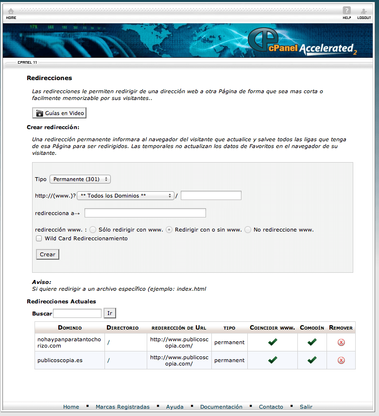

Hola Pedro,
Los 3 códigos de redirección que muestras son correctos pero deben figurar al comienzo del archivo .htaccess para que funcionen.
Además el archivo .htaccess que contenga esas redirecciones debe estar en la carpeta /public_html y NO en otro carpeta.
Haría falta saber como está creada la redirección en tu cPanel (captura).
Respondido : 07/11/2013 9:29 pm
Respuestas: 112
Hola Luis,
Te adjunto las capturas del cpanel y el código en esta posición ¿es correcto?
Muchas gracias.

Hola Pedro,
Lo veo todo correcto.
Escribo http://nohaypanparatantochorizo.com y me redirige automáticamente a http://www.publicoscopia.com/
Te recomiendo limpies la caché de tu navegador y de dns.
