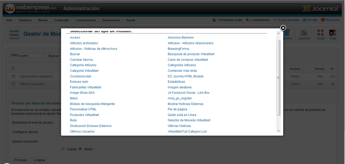

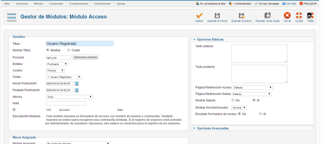

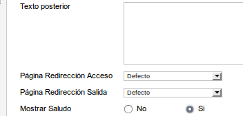

Si te diriges al gestor de módulos de tu Joomla, en el formulario de acceso los parámetros te brinda una opción de redirección:
Tendrás que aplicar la redirección a la pagina de inicio en el acceso.

El modulo debería estar publicado en la web, no solo en el ítem de menú. El modulo es el que da el mensaje de Bienvenida y el que indica que el usuario se encuentra navegando registrado.

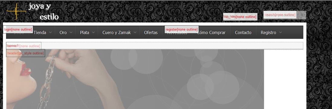

Hola adjunto capturas de pantalla con la posición del módulo que queremos ubicar info del usuario para que el navegando vea que está navegando por la web registrado en todo momento con la info de su nombre.
He probado con las posiciones "top_nav", "login", y "register" y no funcionan. Parece ser fallo de la plantilla elegida. No muestran ninguna info. Por otro lado he probrado los módulos sobre usurios que existen por defecto en el panel de control correspondiente.

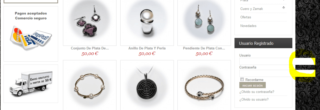

Ya probé en posiciones Left y Right pero ocurre lo siguiente. Las cajas de texto se salen de la plantilla. Te adjunto captura para que lo veas.

Hola Jose Ángel,
Revisando en código veo que los campos de usuario y contraseña tienen un size de 42. Si editas el módulo desde el gestor de módulos, ¿puedes cambiar esos valores, por ejemplo a 15 y ver como queda?
Si no funciona esa opción, puedes realizar lo que se indica en https://www.webempresa.com/foro/16-Pack-Tienda-Joomla/75633-Acceso-de-clientes-a-plantilla-blackwhite.html#75654

Una opción sería que probaras a colocar el módulo en la posición "banner". De esta forma se mostraría debajo del menú principal.
