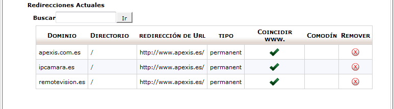

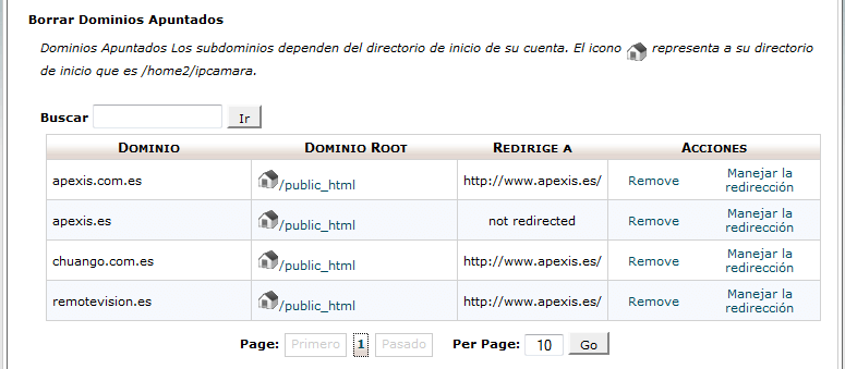

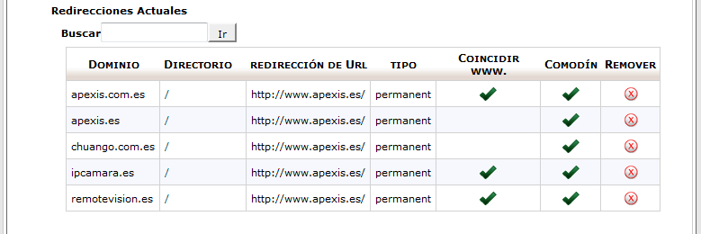

Esto en modo gráfico queda como en 26.PNG:
