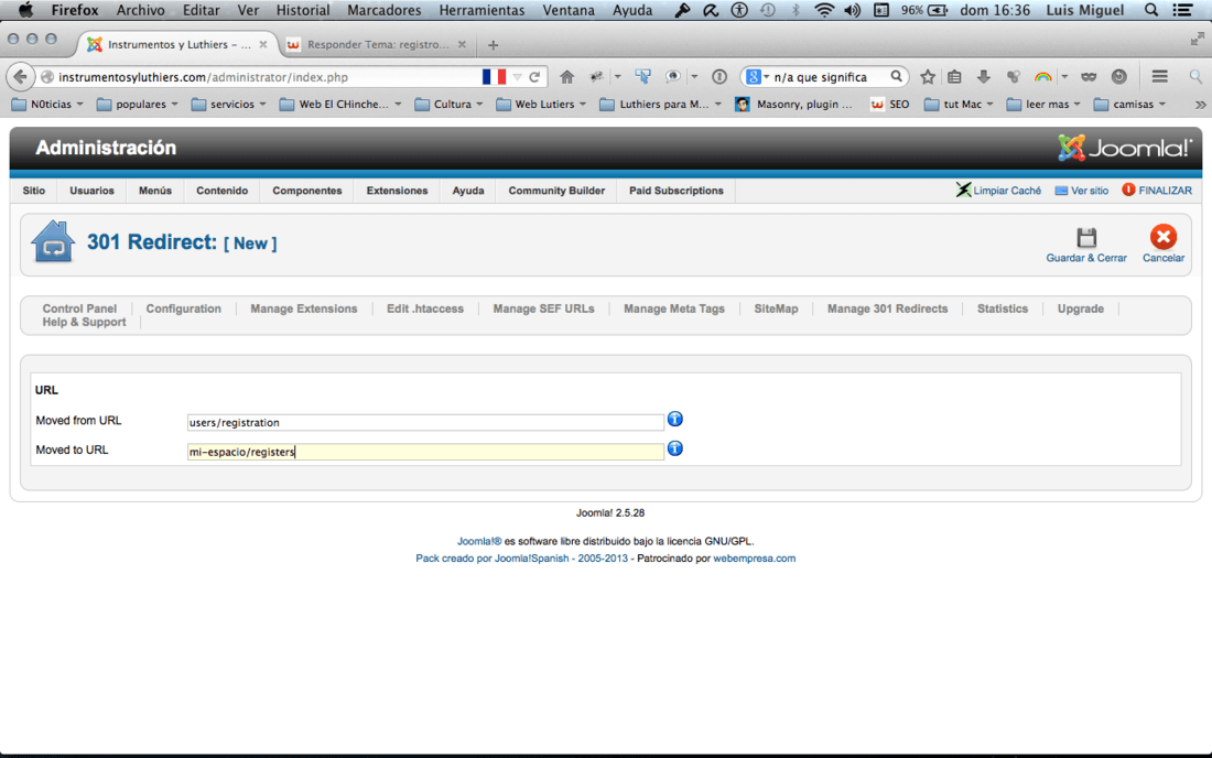

Debería sustituir el enlace al formulario de registro de joomla:
http://www.instrumentosyluthiers.com/users/registration
por el de CB:
http://www.instrumentosyluthiers.com/mi-espacio/registers
Creo que lo hago bien pero no funciona.
Te envio captura de como lo hago en joomsef
Respondido : 14/12/2014 4:40 pm
Parece estar correcta en todo caso verifica la documentación: http://www.artio.net/joomsef/documentation#internal_301 o contacta con soporte del componente.

he revisado documentación y sigue sin funcionar desde redirecciones 301.
Sin embargo he probado con la opcion"alias" en el manager de SEF y SI funciona!
Solucionado y gracias de nuevo
