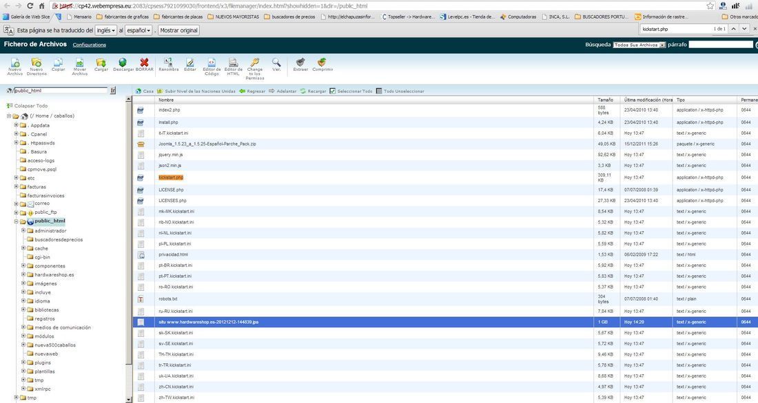

Efectivamente, lo que he hecho ha sido subir los archivos de kickstars y el jpa a public_html. Te mando una captura porque me entra la duda de si lo tenía que poner en esa carpeta. Si te fijas en la foto, del public_html, cuelga la carpeta hardwareshop, por lo que no se si tendría que estar donde está o dentro de hardwareshop.
Cuando tengo que poner lo de la url, me pierdo. No se como lo tengo que poner.

Hola Valentín, si lo que quieres restaurar es la web de hardwareshop.es , tendrás que subir el kickstart.php y el fichero .jpa al directorio public_html/hardwareshop.es , ya que allí será donde se realizará la descompresión del sitio, luego deberás de acceder a hardwareshop.es/kickstart.php y seguir el wizard de Akeeba Backup..

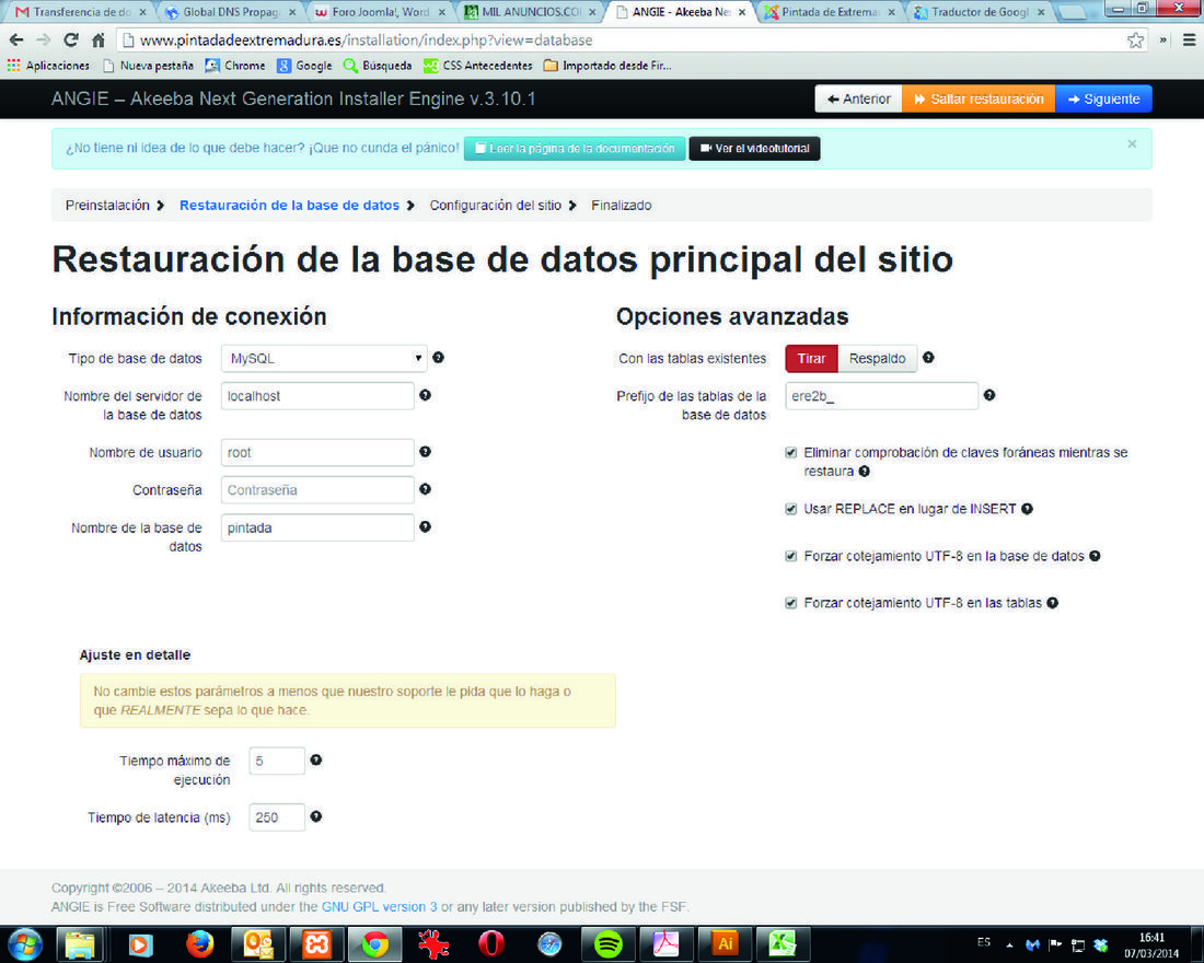

Ahora yo tengo la versión 3.10 de Akeeba, pero entiendo que no puede haber mucha diferencia.

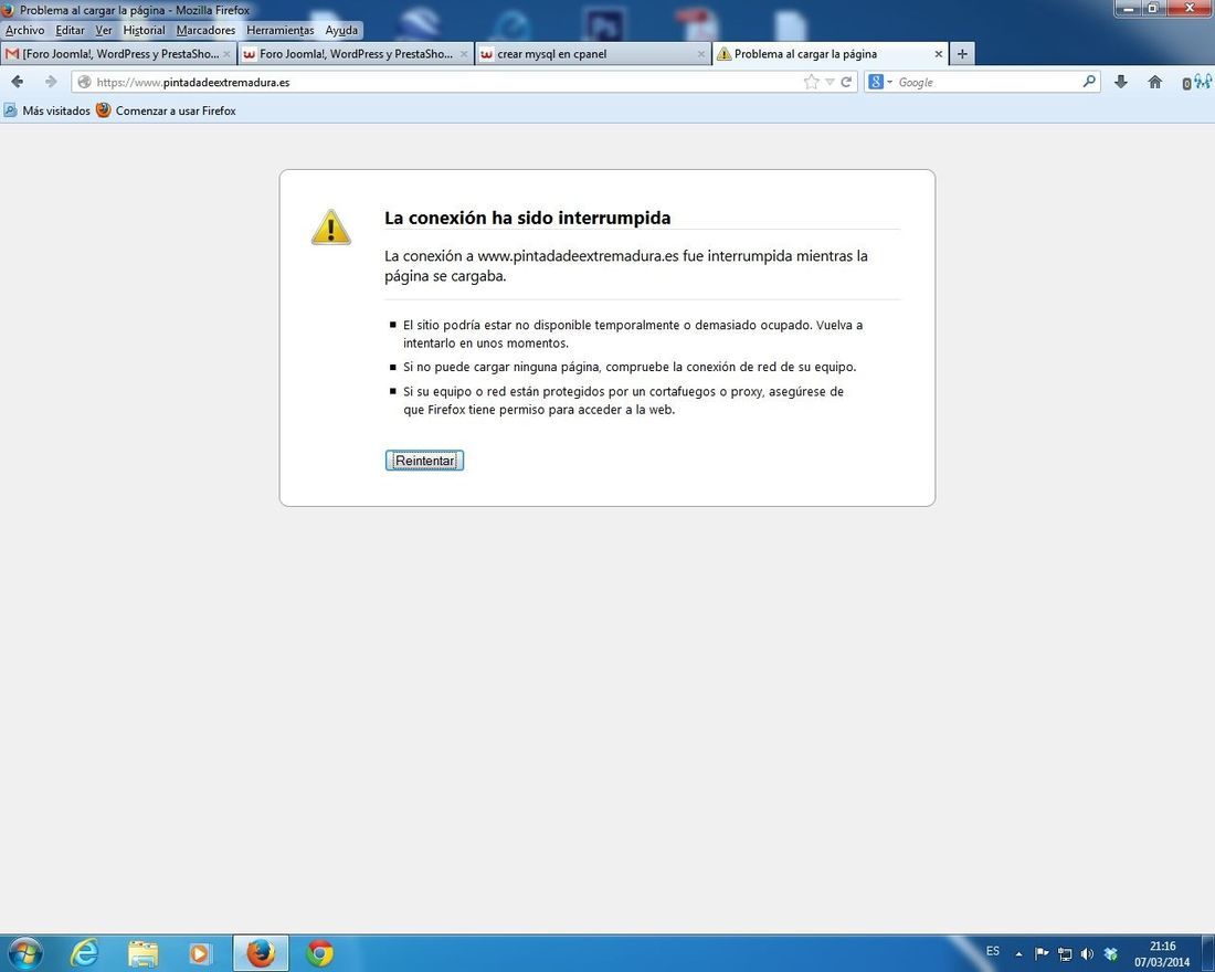

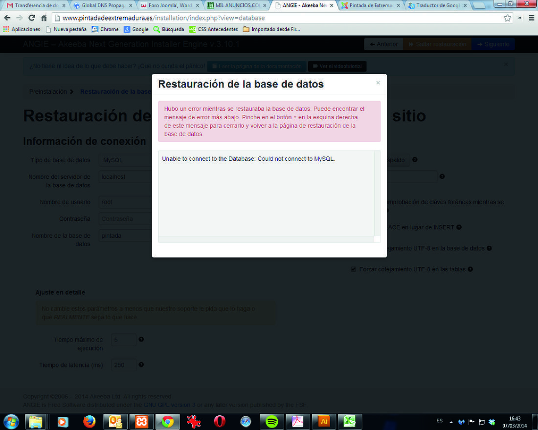

No puedo instalar esta web, con la copia de XAMPP en local, porque me da error de conexión con la base de datos???
Os envío las impresiones de pantalla.
No localizo lo que puede estar mal.

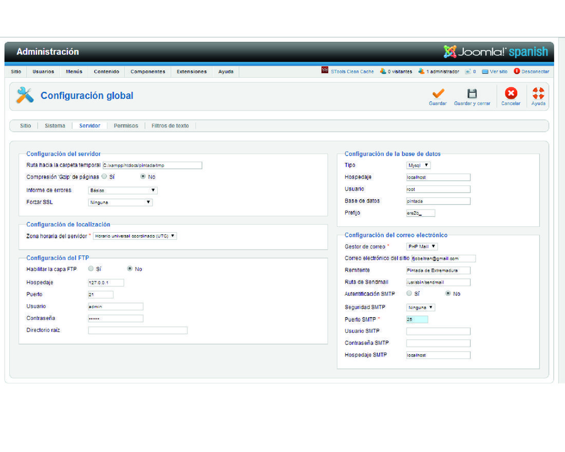

He creado la base de datos en MySQL, con su usuario y sigo sin poder conectar.
Tal vez sea un problema de tiempo....?

Hola fjobeltran
Las capturas de pantalla son incorrectas, no creo qeu tu usuario sea root e igual el nombre de tu base de datos creo que es incorrecto
Por regla general el nombre de usuario y BD llevarán el nombre de tu cuenta delante, por ejemplo
tucuenta_usuario
tucuenta_basedatos
por lo que deberás verificar si tus datos de base de datos y de usuario son correctos, también debes asegurarte de que el usuario se encuentre relacionado y con todos los permisos sobre tu BD

He visto ese vídeo antes de escribiros.
Y he hecho lo que indicáis.
En cualquier caso, te envío una captura de la situación actual.
