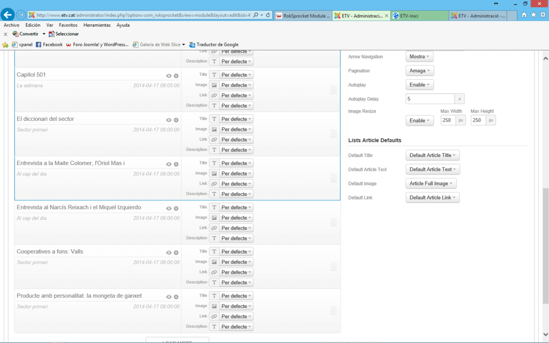

hola tengo instalado este modulo sabesi como funciona. lo tengo configurado para que muestre los destacados. pero me muestra el texto de mis artículos pero no la foto para que me la muestre lo tengo que hacer manual
Respondido : 17/04/2014 4:24 pm
Hola Frederic

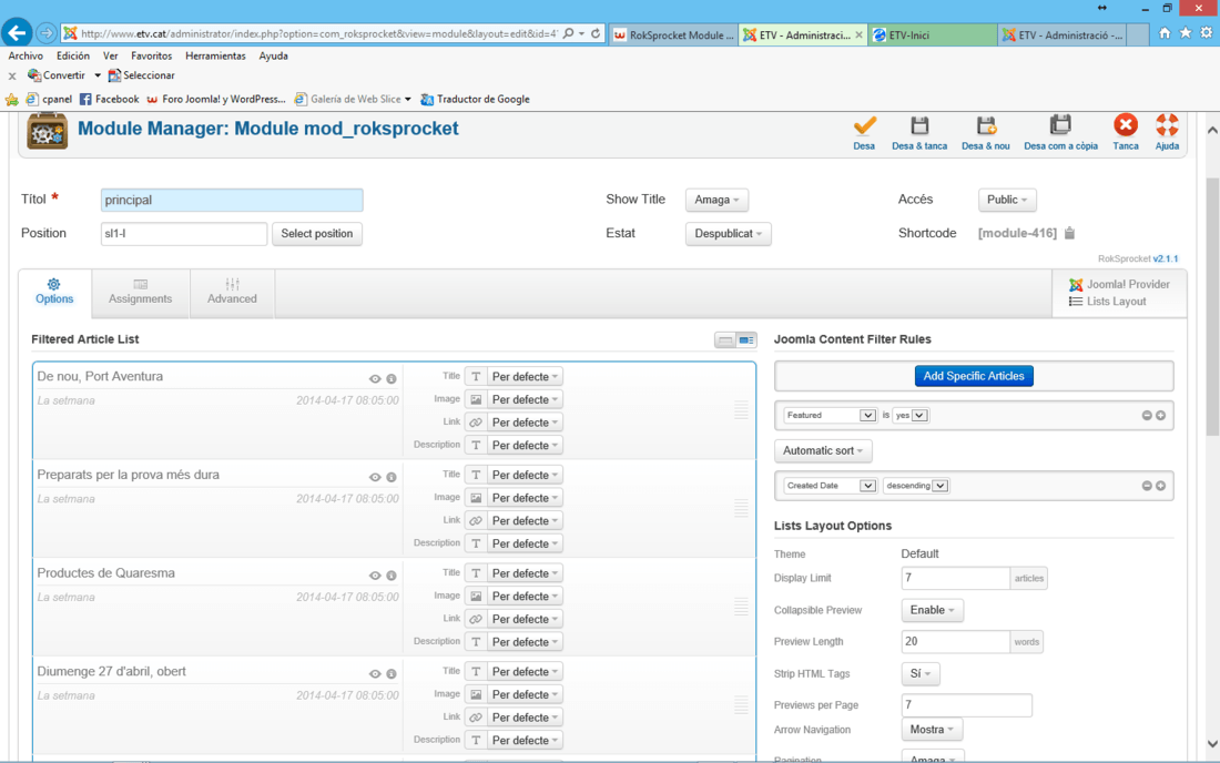

Deberás enviar algunas capturas de pantalla de la configuración del módulo

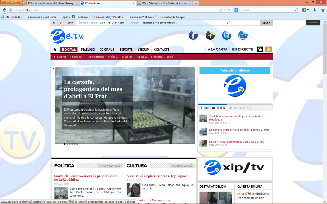

Supongo que es el slide de tu página de inicio

si es el slide de inicio veras que en Filtered Article List todo esta por defecto si busco la imagen en el servidor si la muestra lo
Respondido : 17/04/2014 7:02 pm
Hola Frederic
Para que la extensión te tome las imagenes debes usar la funcionalidad de imágenes que tiene joomla
Revisa : https://www.webempresa.com/blog/funcionalidad-de-imagenes-y-enlaces-en-articulos-en-joomla-25.html

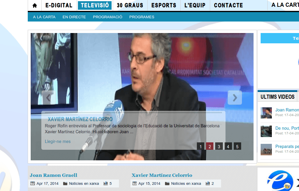

hola ya conseguir cambiar el idioma y que me muestre las fotos ahora si te fijas en la imagen me sale dos redondeles negros sabes como se puede eliminar. se puede cambiar color de las letras
Respondido : 17/04/2014 11:53 pm
Hola Frederic,
Debes haber cambiado el estilo del slider RokSprocket porque no veo los puntos causados por

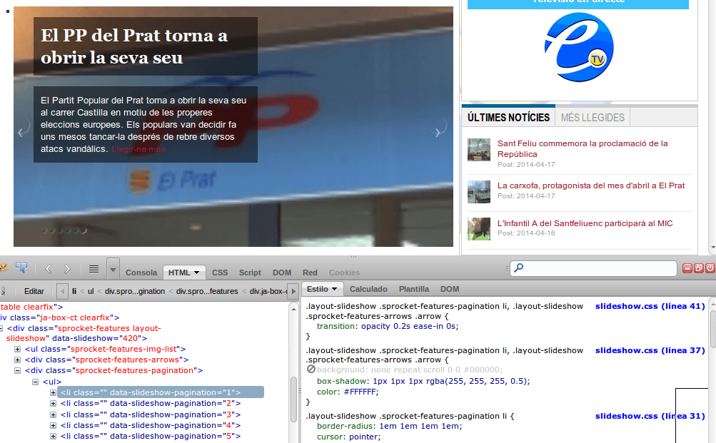

    Con la herramienta firebug deberás explorar para despublicar dichos puntos:
    En el siguiente artículo del Blog de Webempresa se explica el uso de Firebug, herramienta destinada a localizar cadenas de código, estilos, etc., desde tu navegador:
    Fifebug Firefox:
    Respondido : 18/04/2014 12:42 am
