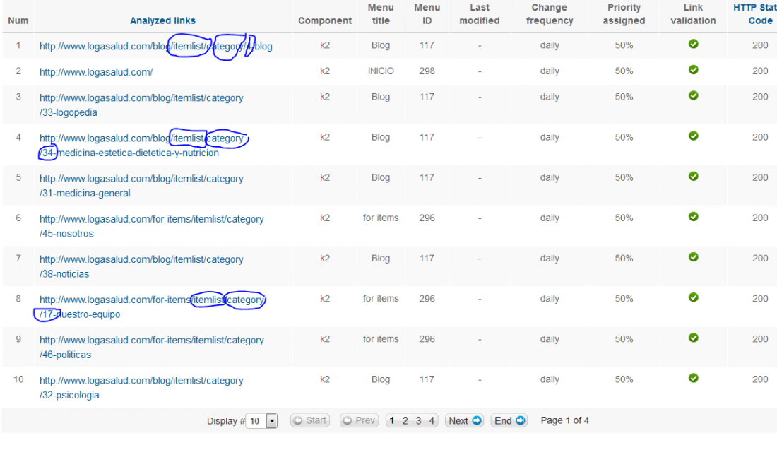

Ya que xmap ha dejado de dar soporte. He adquirido jsitemap. Parece una buena extensión y muy completa. Ahora vienen las primeras dudas:
En las rutas que me genera el sitemap,cuando coge artículos o categorias de k2 pone nombres que no entiendo si es normal que estén así o por el contrario los genera k2 y es necesario eliminarlos para que esten completamente bien...

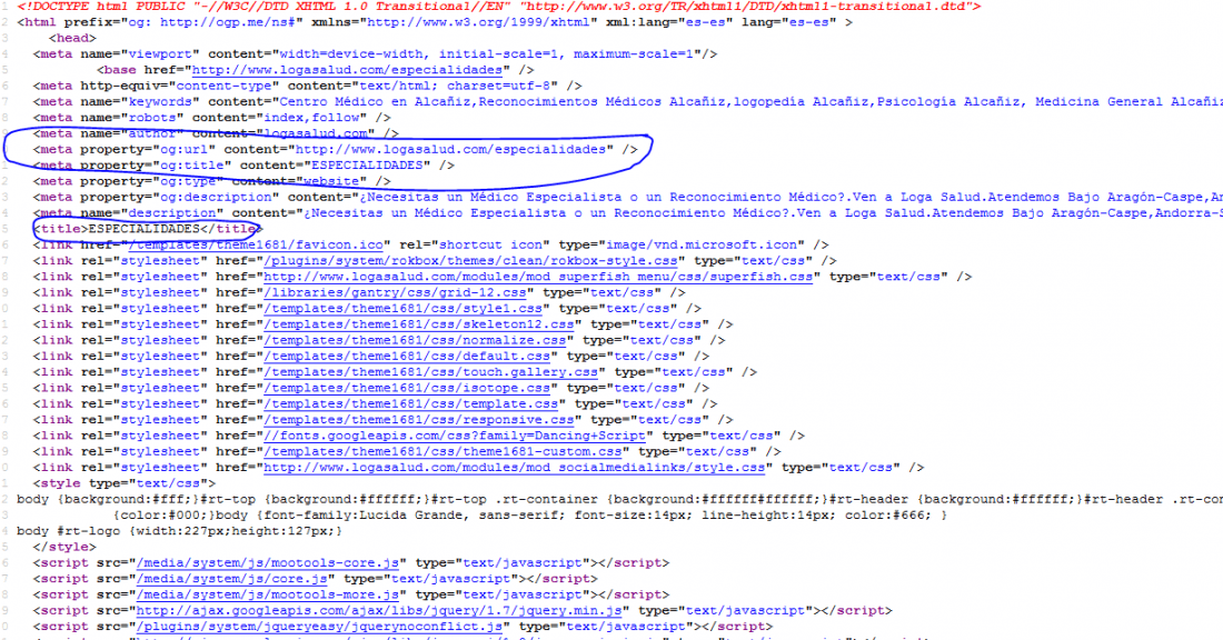

El link canonical aparece:
en lugar de

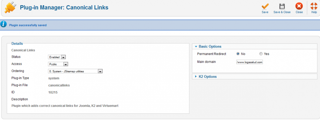

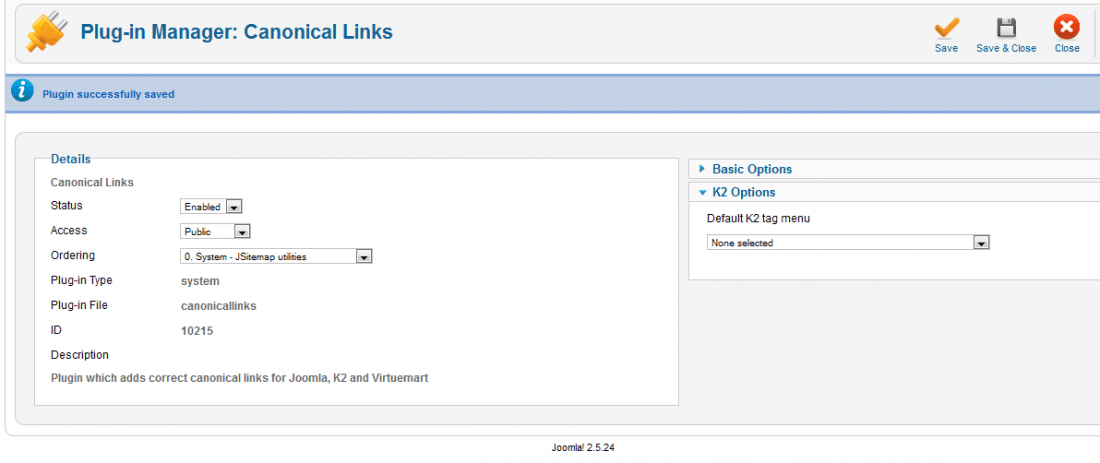

Adjunto la configuracion que tengo para el plugin Canonical Links(actualmente desactivado)¿Cual sería la configuración necesaria?

Por otro lado JSITEMAP tiene una opción para añadir al sitemap las categorias de K2 pero me pregunto que si ya he añadido opciones del menu que acceden a dichas categorias, no sería necesario añadirlas no? porque me generarian direcciones al mismo sitio dos veces...Solo sería necesario añadir los artículos de K2 al sitemap pero no las categorias no?

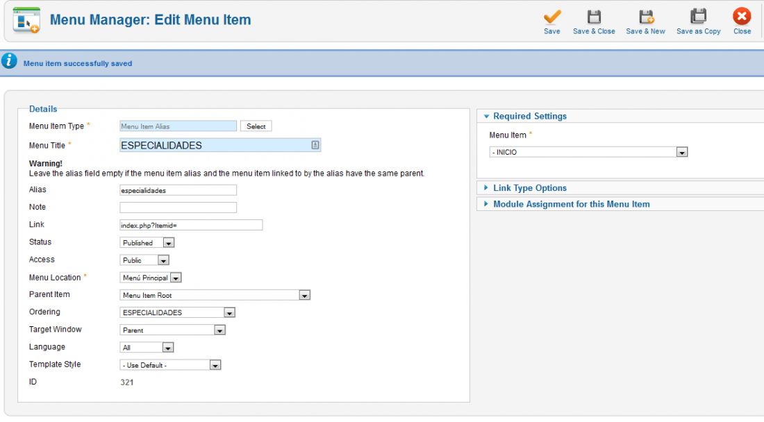

Tendrías que indicarnos como tienes enlazado dicho articulo de k2, si enlaza al mismo articulo el segundo ítem de menú debería ser de tipo alias.
Hola Johny la verdad que es un caso extraño. Te explico. El menu inicio apunta a la categoria Especialidades de K2 lo mismo que el menu especialidades. En prinpipio al menu Especialidades lo había puesto como menu Texto Separador y funcionaba todo ok la web. El problema ha llegado cuando he activado el plugin Canonical link. Si te fijas en el codigo, la web no hace caso y en lugar de aparecer como seleccionado cuando arrancas la web el menu inicio, lo hace con el menu especialidades sin embargo en joomla tengo activado el menu inicio como principal.
Si al menu especialidaes le pongo que es de tipo alias Da error ya que cuando entras redirige automaticamente a ese menu y salta el error. Te muestro configuracion

Cuando activo el plugin canonical links la url canonical en lugar de ser http://www.logasalud.com me pone http://www.logasalud.com/especialidades y en el plugin como podeis ver en la configuracion tengo puesto http://www.logasalud.com. Adjunto la configuracion que tengo en el plugin Canonical Link

Perdona Jhon, el plugin estaba desactivado. Mi pregunta es porque en lugar de poner en la meta tag
www.logasalud.com pone www.logasalud/especilidades
es esto normal? . Por favor, revisa la configuración que te he pasado dle plugin que tengo activa en este momento en un post anterior

Te refieres al código :
