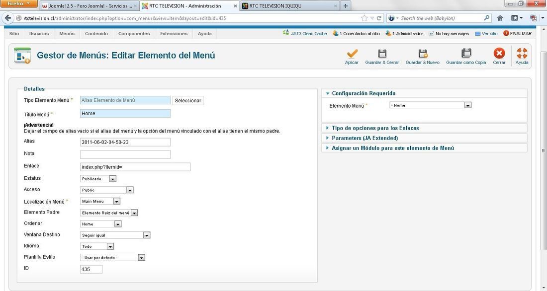

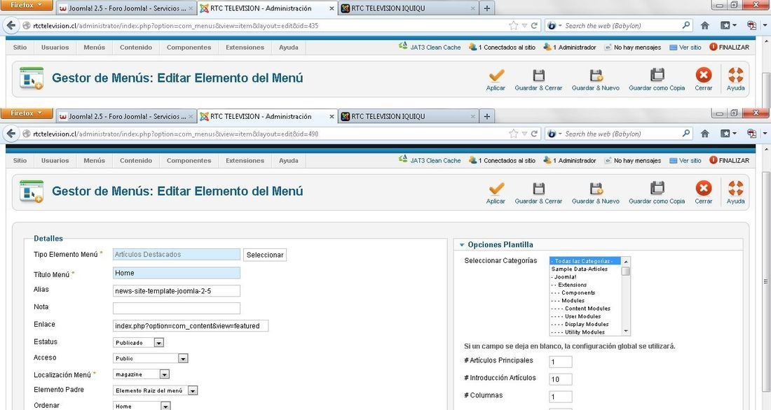

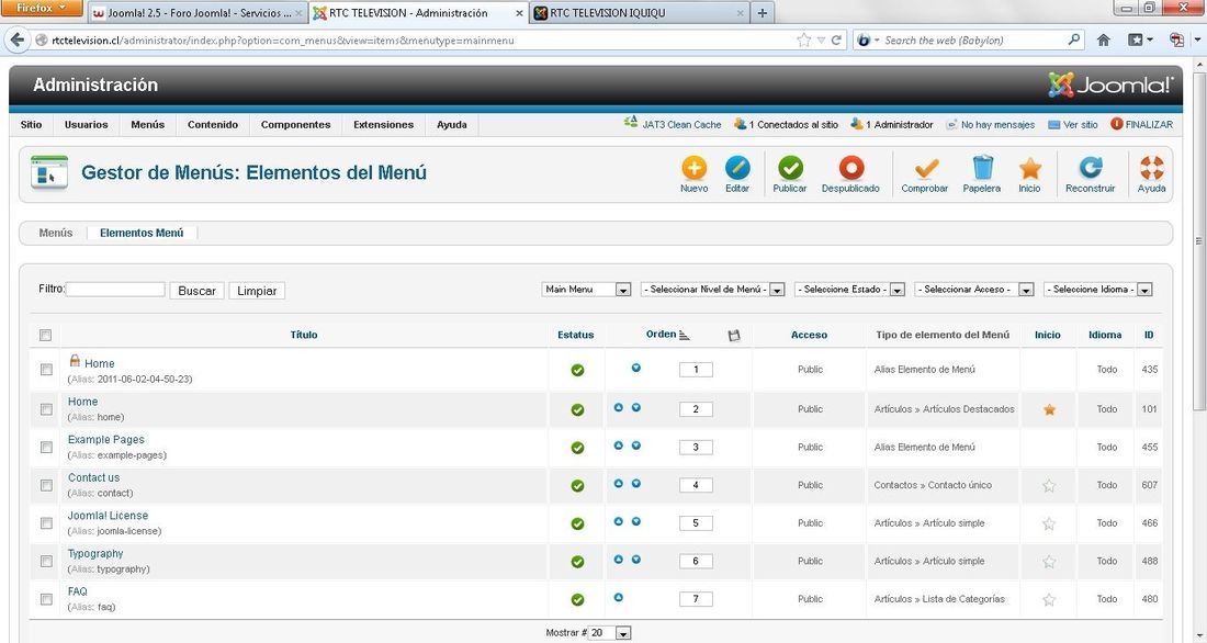

La cosa es que estuve modificando el main menu en elementos de menu básicamente le cambie los nombres a los enlaces por ejemplo a home por titulo a modificar 1, la home siguiente por titulo a modificar 2 y asi hasta llegar al FAQ por título a modificar 7
A todos les cambien el tipo de elemento de menú por un artículo simple y elegí un artículo en el listado de artículos les cambie hasta el alias.
Y después me salí de la página a los 5 minutos entre a mi web y el inicio se ha cambiado por otro uds lo pueden comprobar www.rtctelevision.cl
Pero si en el menú presiono el botón inicio que lo tengo con la imagen de la casita me lleva al inicio verdadero.
Suponiendo que esto pasa por modificar el main menu, copie todo como estaba antes en el main menu, esto lo hice guiándome por una copia de teline iv en mi localhost
Pero aun así no se soluciona el problema

Respondido : 24/03/2013 7:02 pm

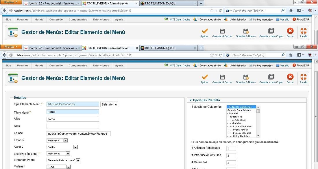

Hola Victor,
Seria útil que facilitases una captura de como tienes configurado el ítem de menú "Inicio" (Home) para que podamos revisarlo.

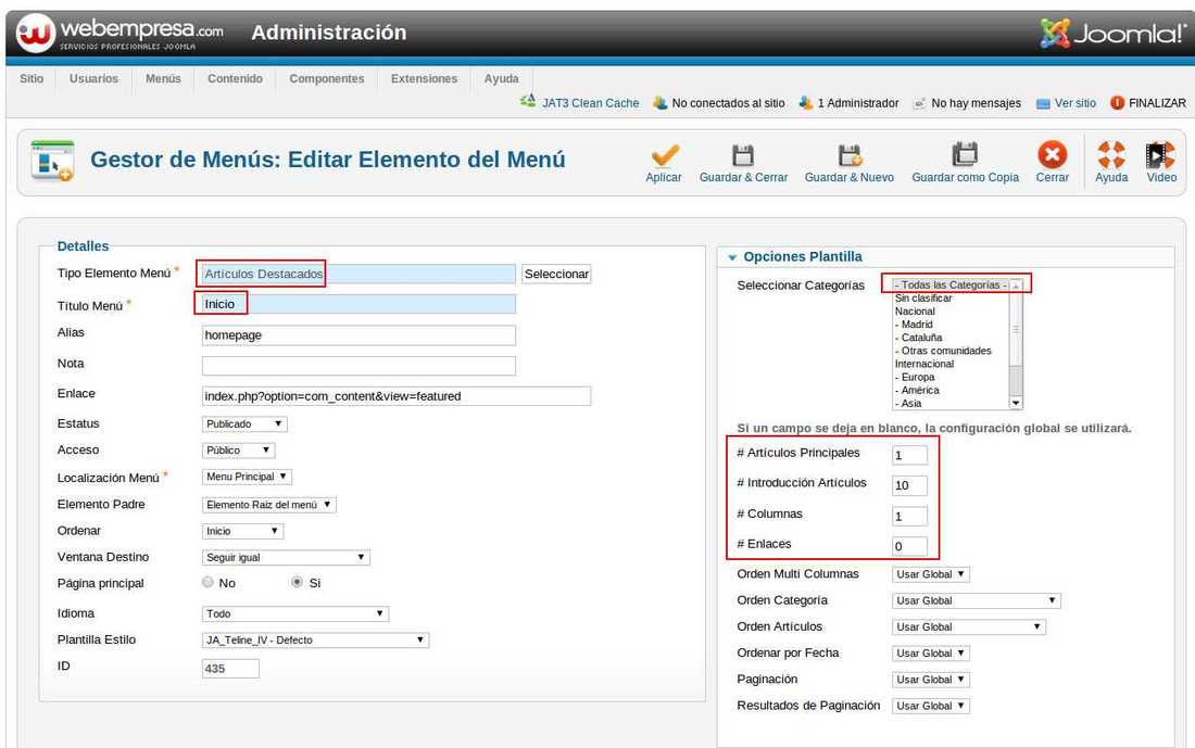

Hola Victor,
Esta es la configuración del ítem de menú "Inicio" para la plantilla JA Teline IV.

Respuestas: 151

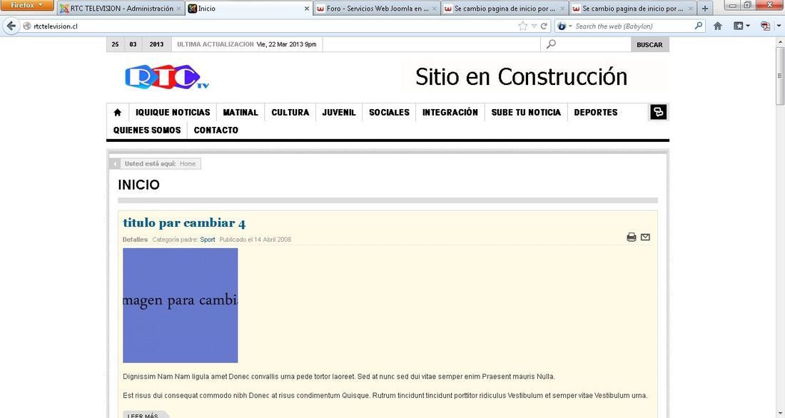

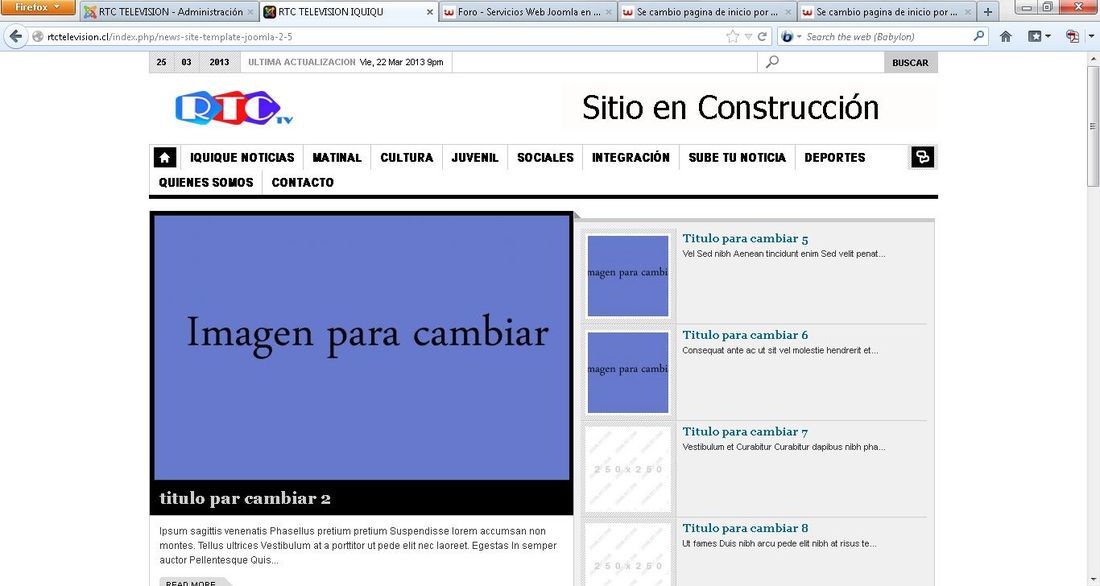

no me sirvio solo logre cambiar la forma de mostrar los articulos
dejo unas capturas
de lo que veo al entrar a la pagina
y lo que deberia ver esto cuando escribiera el link de mi pagina
y la única forma de verlo es haciendo click en el menu en inicio que lo tengo con la imagen de la casa.
Respondido : 25/03/2013 12:46 am
