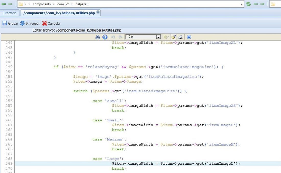

[04-Oct-2012 12:40:25] PHP Fatal error: Allowed memory size of 16777216 bytes exhausted (tried to allocate 122880 bytes) in /home2/parquets/public_html/components/com_k2/helpers/utilities.php on line 269

Por lo que e visto en el error, navegando hasta el sitio que indica "[04-Oct-2012 12:40:25] PHP Fatal error: Allowed memory size of 16777216 bytes exhausted (tried to allocate 122880 bytes) in /home2/parquets/public_html/components/com_k2/helpers/utilities.php on line 269"
Parece que éste está producido por algo en articulo en si de k2, pero he elimnado el articulo y lo he vuelto a crear y sigue igual.
