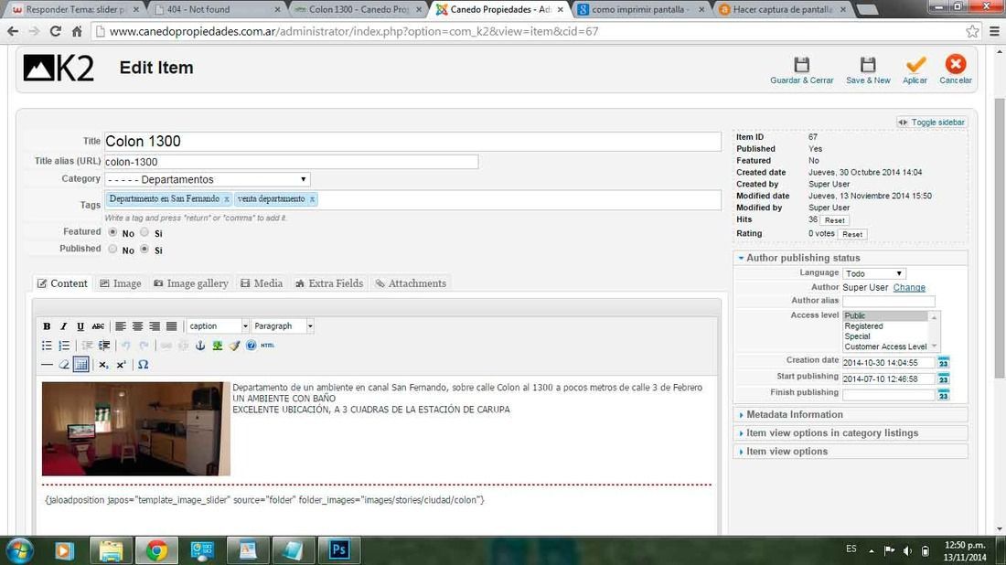

hola, te paso las capturas de las 2 pantallas, en departamento ciudad no funciona el slider el link es http://canedopropiedades.com.ar/index.php/ciudad/venta/departamentos/item/67-colon-1300

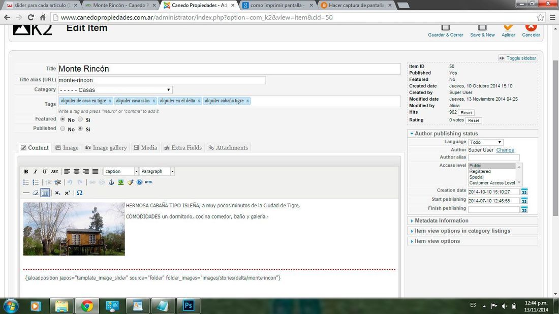

en item_casa_delta, si funciona el slider el link es http://canedopropiedades.com.ar/index.php/delta/alquiler/item/50-monte-rincon

HOla
Es como si faltara cargarse algún archivo javascript ya que las imágenes del slide si que se cargan en html en ambos casos
Veo diferencias entra ambas páginas, por ejemplo una de ellas tiene comentarios, entiendo que pertenece a k2 , debes tener alguna opción configurada diferente, revisa a nivel de link, de artículo y de categoría que posibles diferencias encuentras, una de ellas es los comentarios, tendrías que probar a dejarlo iguales
Lo otro es buscar si se carga módulos o plugins adicionales en alguno de estos ariculos.
