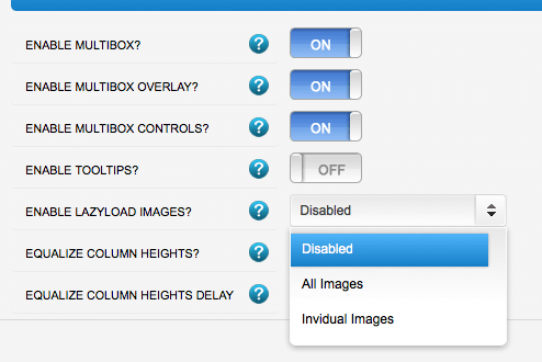

Hola Alceste
Tal vez debas evaluar una extensión alternativa
Sin embargo puede ser que trabaje en relación con la plantilla, desde la plantilla Shape5 tienes una opcion de configurar javascript, desactiva por ejemplo la opción de laizy load images, tal como se muestra en la imagen adjunta, si no funciona prueba con el resto de opciones de javascript desactivando o activando.
Respondido : 08/03/2013 8:53 pm
