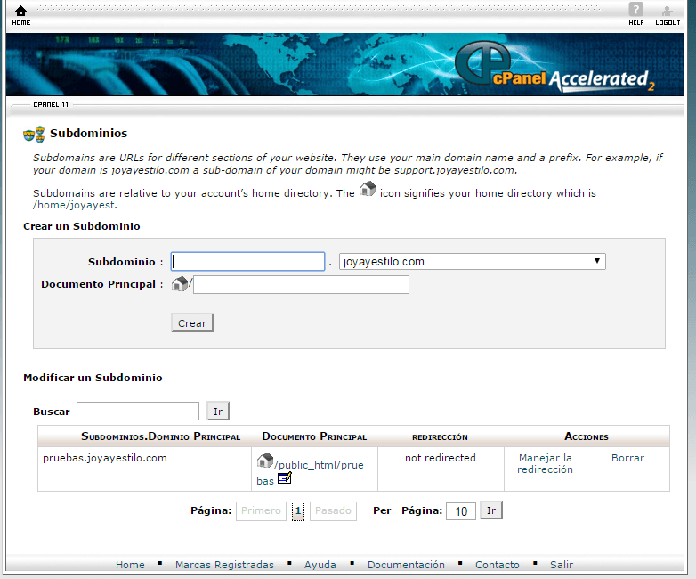

Hola, he decidido tener una web paralela para realizar pruebas de cambio de plugins y demas configuraciones y para tenerla de reserva. Es decir mi intención es trabajar con una nueva base de datos limpia migrando todo el contenido de un dominio a un subdominio que he creado llamado pruebas.joyayestilo.com.

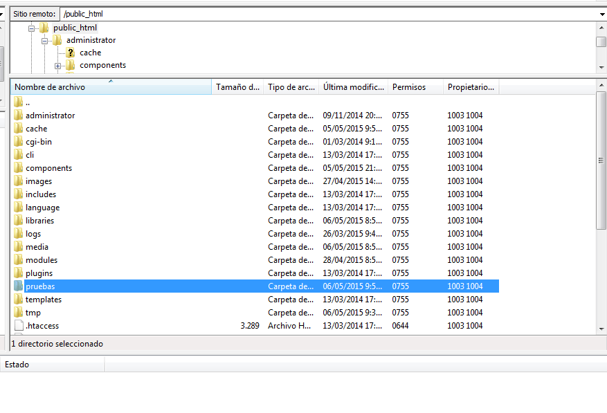

Dicho subdominio se ha creado en la carpeta public_html/pruebas

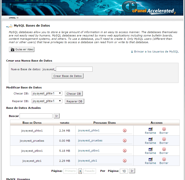

he creado una nueva base de datos desde el asistente del cPanel, llamada: joyayest_pruebas.

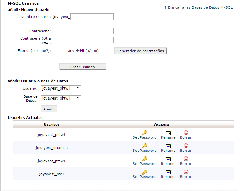

usuario: joyayest_pruebas (todos los permisos efectuados)
contraseña: pruebas.

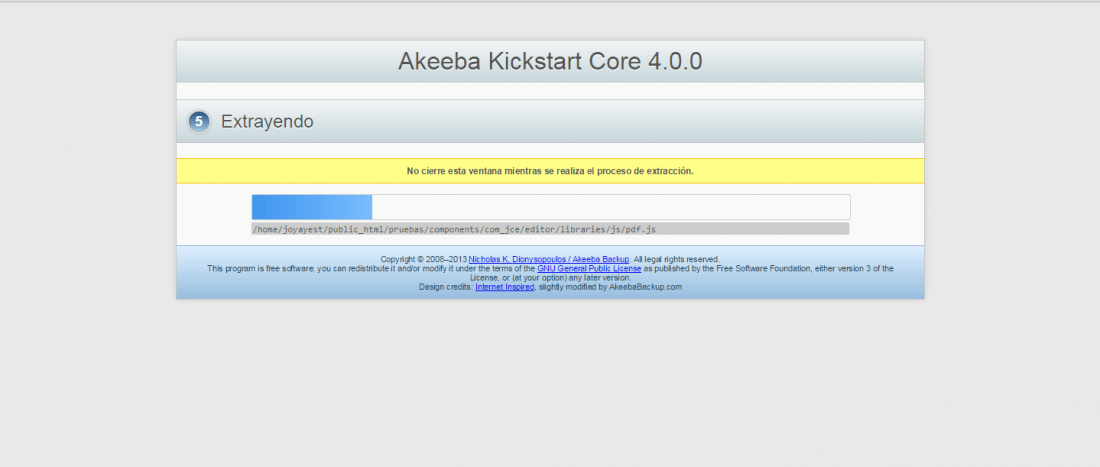

En la carpeta public_html/pruebas he subido el fichero kickstart-core-4.0.0.zip y posteriormente el fichero jpa del respaldo.
He seguido todos los pasos bien, he descomprimido el fichero kickstart y borrado el comprimido. Con lo cual se mantienen en el directorio el jpa y los descomprimidos del kickstart. He lanzado el instalador poniendo en la barra de direcciones pruebas.joyayestilo.com/kickstart.php y ha empezado el instalador con normalidad. Me ha encontrado el fichero jpa en el listado sin problemas, he elegido elegir método de extracción: Directamente y hasta ahí todo bien.

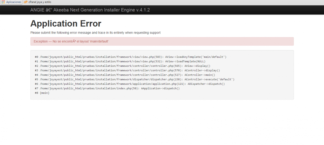

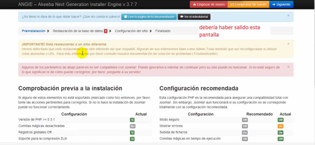

Pero cuando llega a la pantalla de reconocimiento del servidor me ha dado un fallo, ya no he podido ver la siguiente pantalla donde se elige el nombre de servidor, base de datos, usuario, etc...
Con lo cual no he podido elegir que mi nueva base de datos, donde quiero que se instale todo sea en la de joyayest_pruebas que era mi intención.

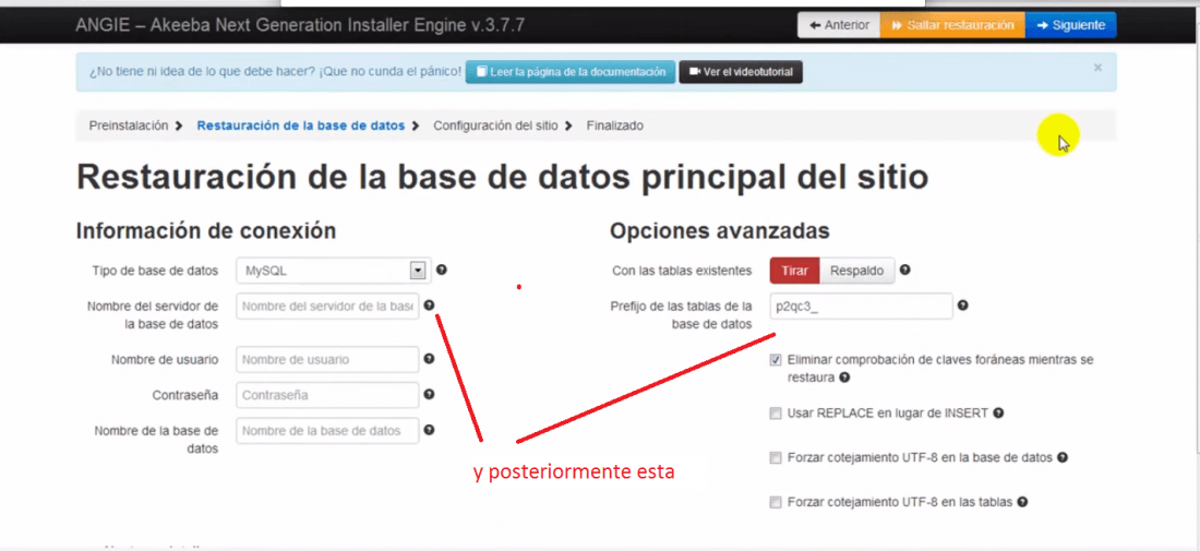

Hay dos capturas de pantalla que he cogido de otro sitio en el que si salen las pantallas que deberían salir y otras capturas de pantalla con los fallos que salen en mi web, asi como la demostración de la creación del subdominio y bases de datos correctamente.

Puede ser que la base de datos que nos comentas este dañada. Desde el panel de administración de la web puedes ir a Gestor de Extensiones => Base de Datos => Reparar. Una vez realizada la reparación, verifica nuevamente.

¿Cual está dañada?, ¿La recién creada que está vacía? ¿Como puede ser? ¿cual de las otras 3 es la que estoy actualmente utilizando desde las restauraciones realizadas en su momento?, ¿Como puedo saberlo?
joyayest_pruebas (nueva, recién creada y vacía)
joyayest_phtw1
joyayest_ptbw1
joyayest_ptc1
Aun así esa comprobación ha hecho y sigue igual el asunto. Sin solución. (Panel de administración de la web puedes ir a Gestor de Extensiones => Base de Datos => Reparar)

Te comento, ahora mismo la carperta llamada pruebas dentro de public_html está vacía. La base de datos pruebas mirando el phpMyAdmin también está vacía.
El subdominio creado para las pruebas "pruebas.joyayestilo.com" está funcionando pero ligado al dominio, me explico. He realizado un pequeño cambio en dicho subdominio de unos textos y se ve reflejado también en el dominio principal. NO ESTÁN TRABAJANDO POR SEPARADO EVIDENTEMENTE.

Pero si lo hago con akeeba, en el kickstart me debe preguntar que base de datos quiero utilizar para funcionar y no sale dicha opción, se queda la instalación a medias como he comentado en este hilo anteriormente. Puedes ver las capturas
