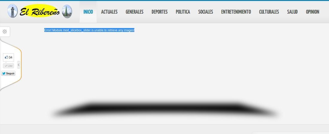

:ohmy: Muchas gracias, al parecer no se detienen hasta ayudar a su cliente 😉 :laugh: al parecer la configuración que yo ponía estaba mal 🙂 pero... ahora me sale el siguiente error.
Estoy 100% seguro que la ubicación de la carpeta esta bien escrita, al igual que el nombre de las imágenes 🙁 se que ya estoy empezando a ser molesto, pero por favor ayudame :blush:

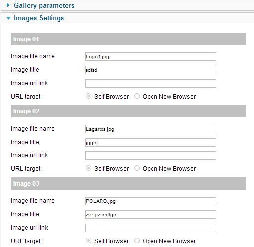

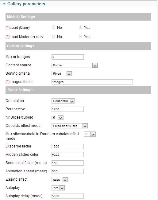

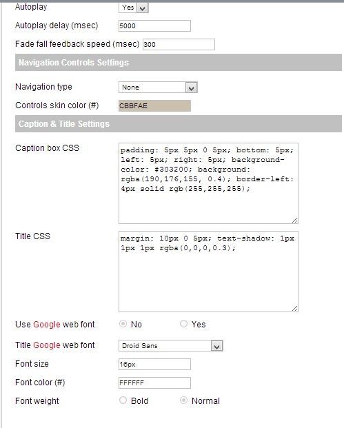

Bien esta es la configuracion del modulo.
En "Images Folder" rengo la siguiente ruta /images/ ya que la ruta que me marca en gestor multimedia es la siguiente.
(Por seguridad no pongo el nombre completo de las carpetas de la ruta)
Respondido : 03/01/2013 11:45 pm
Hola Mario,
Es bueno que vuelvas a ver mi vídeo sobre las configuraciones del módulo 😉
Si en "Content source" estableces "Folder" luego no puedes indicar en "Images Settings" los datos para cada imagen, ya que no encontrará las imagenes.
Debes crear (recomendado) una carpeta dentro de /images por ejemplo /slider y subir a esa carpeta las imágenes y no utilizar parametros personalizados de imágenes ya que si los usas, en "Content source" debes entonces indicar "Module image parameters".

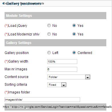

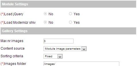

Respuestas: 77
Perdón, justamente por eso estaba editando mi respuesta, me equivoque de imagen :whistle: en la imagen correcta si esta la configuración exactamente como me decís.
Pero vuelvo donde empezamos :S el resultado es este...
Respondido : 03/01/2013 11:58 pm
Hola Mario,
Insisto 🙂 mira el vídeo del articulo :whistle:
Load jQuery
Load Modernizr shiv
Tienen que estar ambos habilitados (Yes) de lo contrario NO FUNCIONARA.
Re-insisto en mi anterior respuesta:
