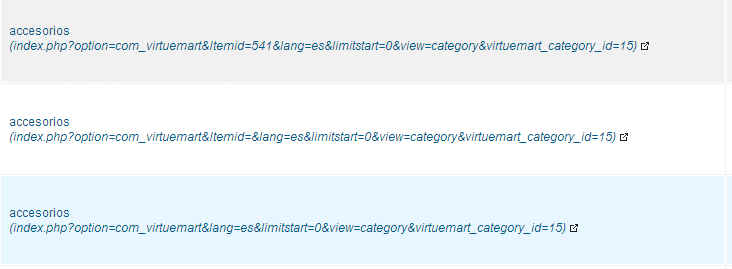

tengo un inconveniente con mis url ya que se estan duplicando de dos a 3 veces por url , quiero mejorar esta cituacion para que mi posicionamiento seo mejore

es que el problema es que cuando entro por el componente shsef404 me suelta varias url que se dirigen al mismo punto
y no cambio el complemento ya que en sh sef404 agrege metadatos por url y descripcion y titulo
entonces no hay problema que sh sef 404 me muestre varias url que se dirigen al mismo punto?

el problema que tengo es que el sh sef 404 me muestra varias url como en la imagen que subi en este mensaje

Hola Luis
Lo que debe preocuparte son las urls amigables generadas, no tanto las que no son amigables
Si es posible que la extensión de urls amigables te agrupe varias urls que no son amigables, si te fijas son casi similares, difieren en el parámetro de itemid que hace referencia al menú, en un caso es un número en otro 0 y en otro no existe, todo esto te lleva a una misma url por defecto lo cual es válido , es decir si alguien consulta esto sin definir un ítem de menú pero si los otros parémetros, los otros parámetros definiran que página mostrar.
