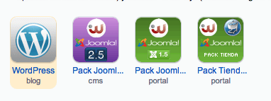

Luego instala nuevamente, asegúrate de elegir Joomla 2.5, es decir de acuerdo a la siguiente imagen la que tiene color morado (img1.png)

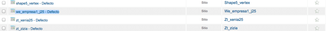

Luego cuando termines de instalar veras desde el backende Joomla , menú de extensiones =>gestor de plantillas => la plantilla we_empresa1_j25 , deberás colocar este template por defecto, ten en cuenta que desde esta pantalla también puedes configurar templates para la parte administrativa (ver columna localización), debes trabajar sólo con plantillas para el sitio
Luego que coloques por defecto este template aún necesitaras hacer configuraciones, pero has dado el primer paso para mostrar los módulos en las posiciones correctas de esta nueva plantilla.

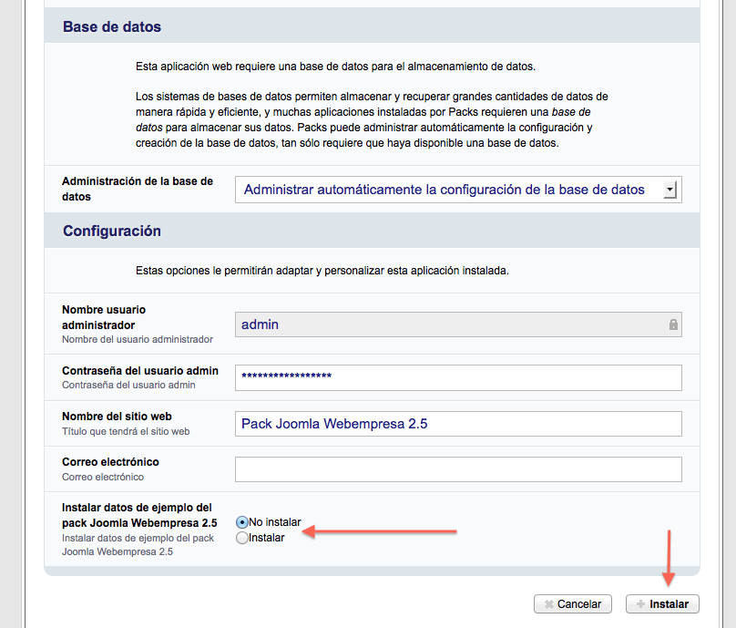

Cuando instalaste la plantilla desde el Instalador de Packs de tu cPanel ¿marcaste "instalar datos ejemplo"? quizás ese sea el motivo de que no se muestre con los datos similar al ademo que indicas.
Respondido : 13/07/2012 9:31 pm
Respuestas: 14
Hola, efectivo, la primera instalación la hice colocando los datos de ejemplo y me salio algo súper diferente a la plantilla que me gustó, sin embargo luego de que Jhon me dijiera que hacer, lo hice desmarcando esta opcion, es decir, lo que tengo ahora está sin datos de ejmplo lo cual lo encontré bastante bueno porque los menú se achicaron bastante y como que estoy entiendo un poco sobre como mover los modulos de posiciones, encontre además las caracteristicas de la plantilla donde quiero llegar y la opcione de poner al finalizar la url la sigla ?TP=1 que me muestra la ubicación de los modulos en el sitio, ahí estoy jugando aunque cuesta bastante porque es mi primera vez con Joomla, ya tuve otro portal pero lo administraba otra persona y era 1.5 que es al parecer bastante diferente que este.
