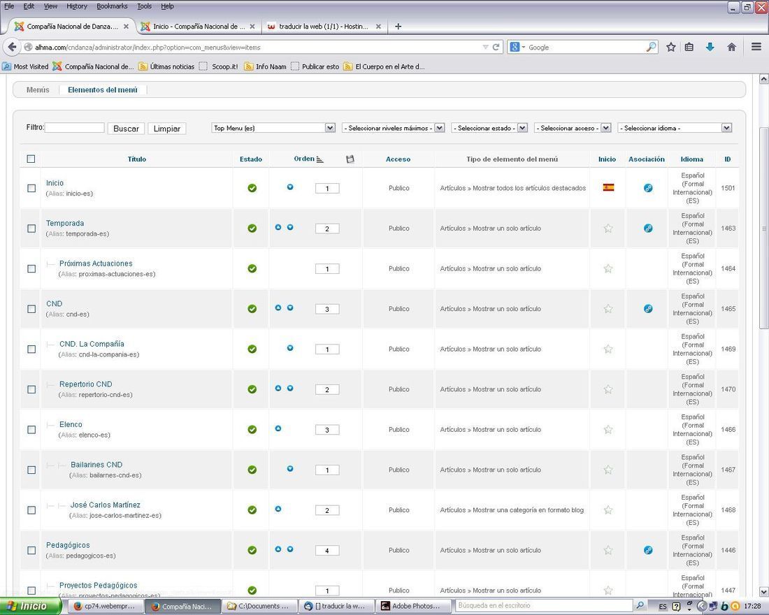

Cuando se activa el modo de multilenguaje de Joomla será necesario tener un menú para cada uno de los idiomas. Una cosa que puedes hacer es crear en esos menús elementos de menú que carguen los artículos por defecto para, a continuación, pasar a traducir algunos artículos y comprobar su funcionamiento.
De esta forma no sería necesario tener una traducción total de todos los contenidos, de forma que los artículos no traducidos se verían en el idioma original.

Efectivamente debes hacer un menú por cada idioma, tal como se explica en :
Luego asignarlos a determinados artículos por idioma
Si tienes elementos que estan como Todos entonces se mostrarán lógicamente en todos los idiomas, te recomiendo sólo dejar estos elementos si no tienes nada que traducir, de otro modo deberás tener una copia de los mismos por idioma.

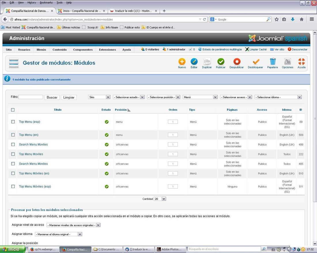

He modificado el modulo menu principal y lo he puesto en menu principal (es) he hecho lo mismo en inglés pero la web muestra solo el menu español. Han desaparecido muchos módulos, parece que tendré que vovler a conectarlos y el menu inferior en gran parte, no responde a las rutas anteriores.

Debes tener claro que los módulos deben estar asignados para cada idioma caso contrario desaparecerían.

La estructura de menús tiene que ser la siguiente: un menú donde haya un inicio asociado a todos los idiomas (con la estrella) y un menú con un elemento de menú de inicio para cada uno de los idiomas. De esta forma podrías tener un único elemento de menú (el de inicio) en el primer menú y los elementos de menú que necesitas en los menús de cada idioma.

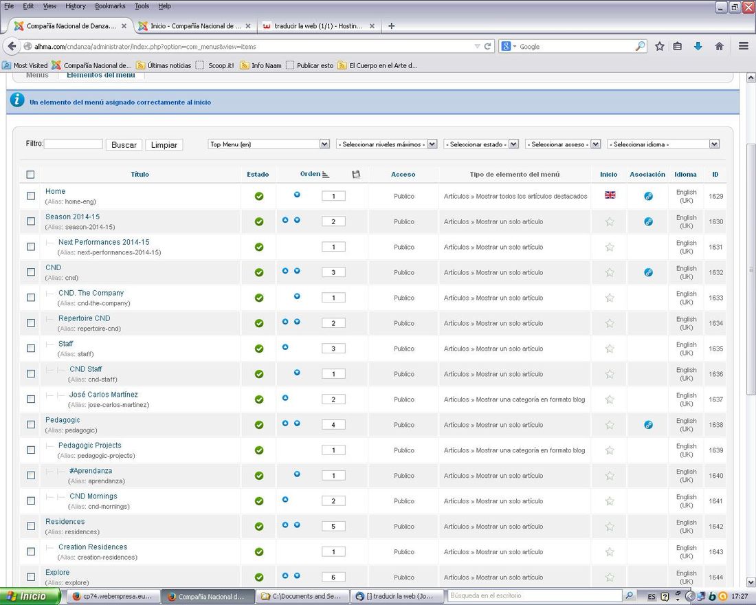

Tengo traducidas las categías, el menu inglés y enlazados 3 ítems del menu español al ingles, pero no se refleja, no se activa con la banderita inglesa.

Si te sigue de funcionar envíanos capturas de pantalla de los distintos menús que tienes creados en tu Joomla para ver si observamos algo que no esté bien hecho.

Acabo de averiguar que es por la extension Artio,la he desconectado y funciona. Ahora iré ajustando todo lo que falla.

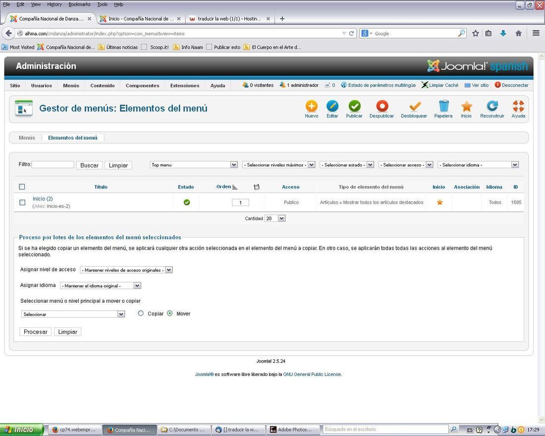

no comprendo la función del incio en todo con estrellita del top menu todo.
