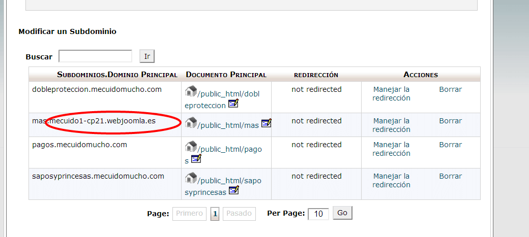

El subdomino lo creé antes de hacer la instalación.
Al crear el subdominio desde cpanel, me creó la carpeta "mas".
No obstante acabo de ver que cree el subdominio sobre la url temporal.
¿Puede ser que sea ese el error?
¿Que debo hacer ahora? ¿Crearlo bajo el dominio correcto?
¿Que ocurrirá, creará un nuevo documento principal para el subdominio? Curiosamente lo creó en la primera operación de forma correcta y por eso puede hacer la instalación de joomla en wwww.dominio.com/mas
Muchas Gracias
Respondido : 04/03/2014 11:10 am
Hola Salvador,
Crea el subdominio con el dominio real (procede a borrar el realizado con el temporal), y utilizando la misma carpeta public_html/mas
