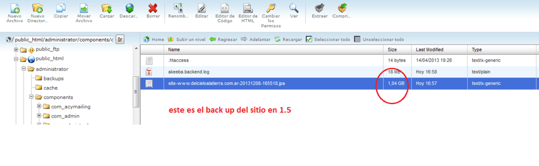

Estoy por hacer ya el traspaso del clon a producción y viceversa.

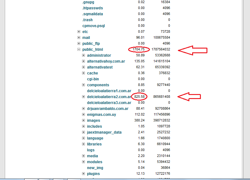

Hice ambos back ups, y resulta que el back up de el sitio en 1.5 tiene 1,04 GB, mientras que el clon en 2.5 tiene 333,95 MG
Al punto que casi supero los 3GB sin saberlo..... :ohmy:
es posible? o uno de los dos no está bien?

Hola Carmen,
Deberás adelgazar un poco tu Hosting para poder realizar la tarea que quieres llevar a cabo sin problemas:
Esto me indican desde Soporte:
Eliminando el archivo de backup de Akeeba ya estarás recuperando 1Gb sin problemas.

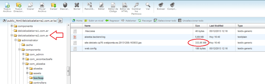

hola
Me fijé y veo que el clon tiene 825 pero me hace el back up por 334
Eso por qué es?

Hola Carmen,
Tienes que explicar con más detalle si deseas que aportemos respuestas que sirvan para tus consultas.
¿Con que haces la copia? si es con Akeeba Backup en formato .jpa es normal que se comprima a ese valor inferior al real de ocupación de la web clon, ya que Akeeba Backup utiliza un algoritmo de compresión para archivos .jpa que permite reducir espacios de forma que la copia ocupe al menos un 30% menos del tamaño real.

Tengo mis dudas de que el sitio web de Joomla 1.5 pese 1Gb. Si eliminas (o te bajas a tu PC y luego eliminas) el archivo "/public_html/administrator/components/com_akeeba/backup/site-www.delcieloalatierra.com.ar-20131208-165518.jpa" ¿que peso tiene luego el sitio Joomla 1.5?

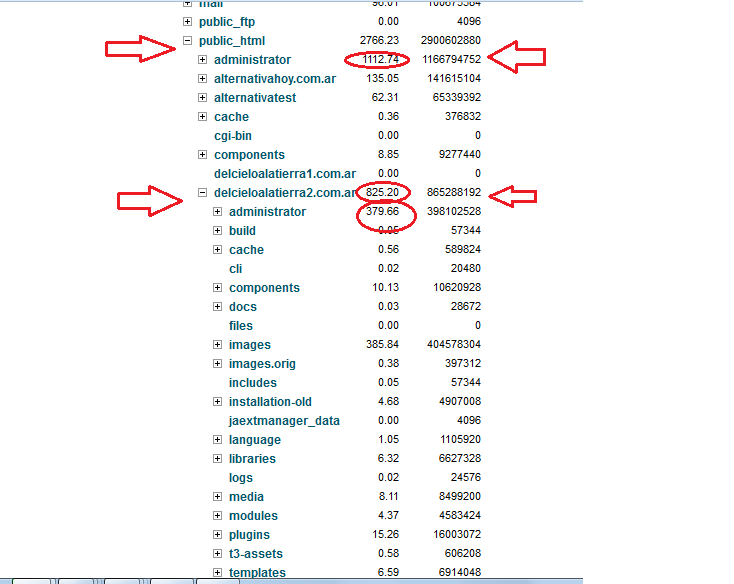

borré los dos back ups luego de haberlos guardado en la pc.
El valor del public_html se modificó el del 2.5 no.
Te mando imagen

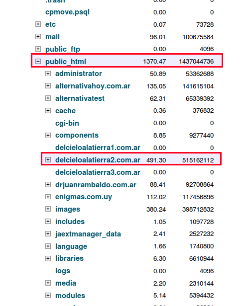

Hola Carmen,
Los datos tardan un rato en actualizarse en el Hosting:
Debes tener en cuenta que /public_html contiene varias webs y no puedes comparar el peso de /public_html (todas las webs) con el de una sola web como es el caso de public_html/delcieloalatierra2.com.ar
Si a /public_html le "restas" el peso de las "otras" webs que esta carpeta contiene pero que no son dependientes de la web principal, verás que el peso no es el que indicas, es muchísimo menor.

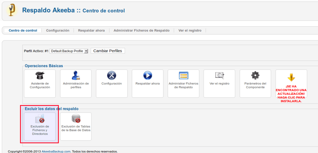

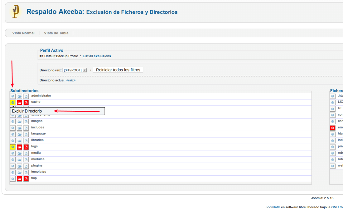

Hola Carmen,
>>> Bien entonces el back up que hice de 1GB es de todo el public_html?
Lo más probable. Si quieres excluir de una copia de seguridad (antes de hacerla) determinadas carpetas, tienes que acceder a la web que vas copiar (backup) y modificar las carpetas que serán incluidas en el backup para que no se incluyan:
Luego clic en aquellas acreptas que no quieres que se incluyan en la copia de seguridad que vas a realizar (serán aquellas carpetas que correspondan a otras webs, por ejemplo "delcieloalatierra1.com.ar"):
