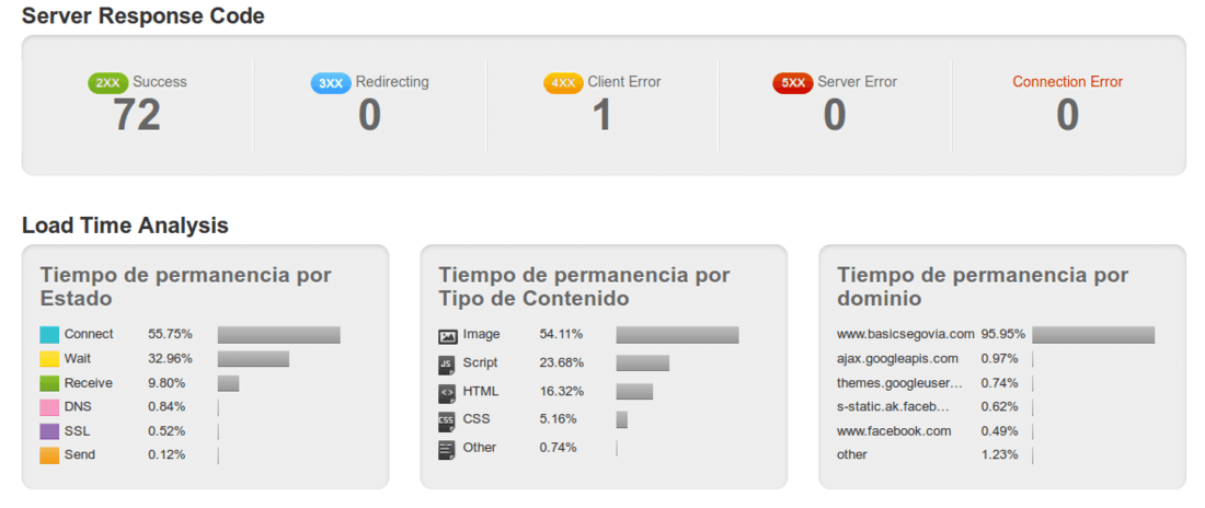

Hola ruben,
Lo que yo veo es que el dominio está gestionado por 1&1 y las DNS apuntadas a Webempresa y este impass de negociación se produce todo el retardo en la carga de la web, es decir, el 95% del tiempo de carga se va en resolver el dominio contra nuestras DNS desde 1&1:

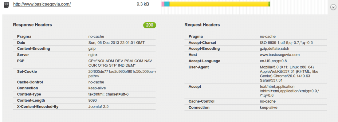

No veo errores en las respuestas de nuestros servidor (en el que te alojas) y se confirma que el mayor tiempo se va en resolver contra nuestras DNS:
Puedes ver los detalles en el siguiente enlace: http://tools.pingdom.com/fpt/#!/dwAnEU/http://www.basicsegovia.com/
