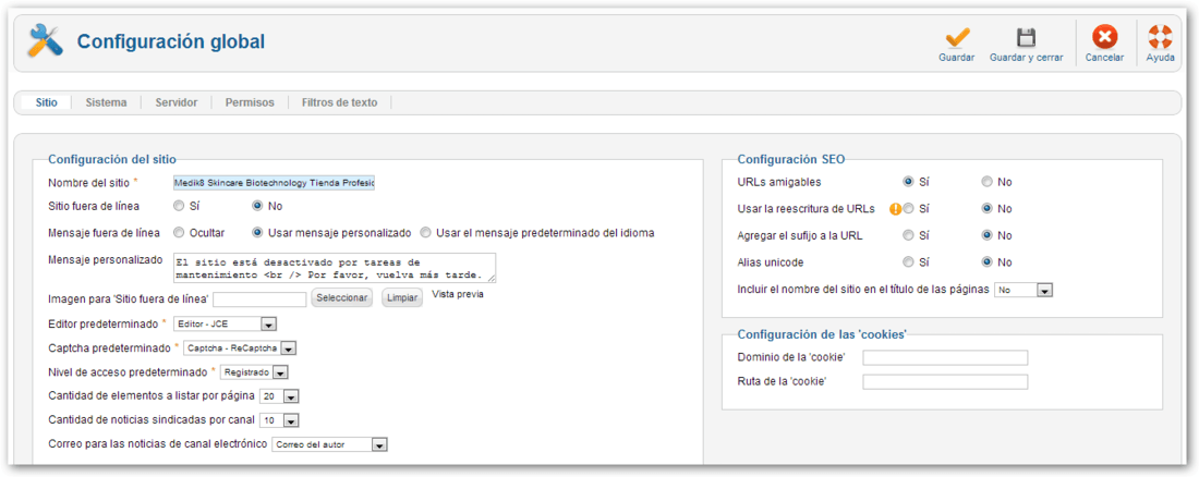

La configuración global:

El .htaccess es correcto. Tienes que activar "Usar la reescritura de urls", y Guardar y cerrar.

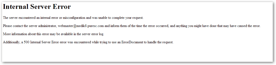

Buenos dias y felices fiestas,
Hize lo que me comentó de cambiar el nombre de archivo error_log y habilitar de nuevo la re-escritura pero no se genero nuevo fichero error_log.
El mensaje que sale en una página nueva es:
Internal Server Error
The server encountered an internal error or misconfiguration and was unable to complete your request.
Please contact the server administrator, webmaster@medik8.puresc.com and inform them of the time the error occurred, and anything you might have done that may have caused the error.
More information about this error may be available in the server error log.
Additionally, a 500 Internal Server Error error was encountered while trying to use an ErrorDocument to handle the request.
