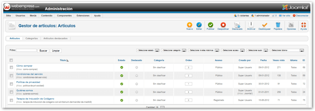

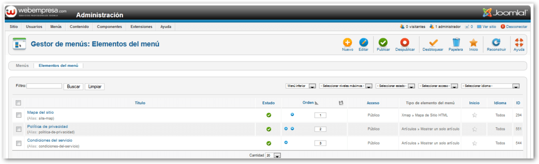

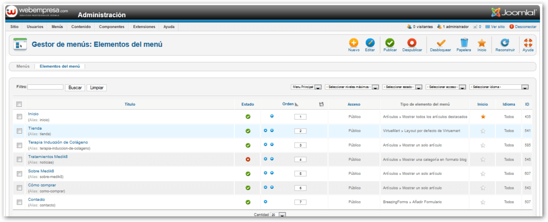

a ver si le entendido bien: he revisado todos los alias y no hay ninguno duplicado. He cambiado el alias del inicio de "homepage" a "inicio".
Adjunto pantallazos para que vean como están los menus.
