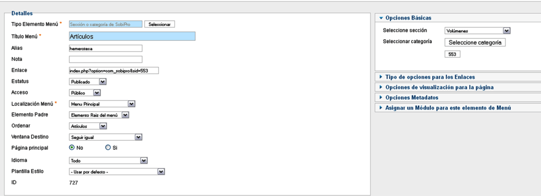

Te adjunto captura de configuración del menú principal Artículos (con nombre alias hemeroteca)
Existen también diversos menús configurados como alias del elemento de menú Artículos ppal:
- Colecciones / PASOS Artículos
- Artículos, en un menú aparte, que se muestra dentro del módulo a la izquierda Para Lectores
- Último Número, también en el mismo módulo
Saludos y gracias de nuevo.

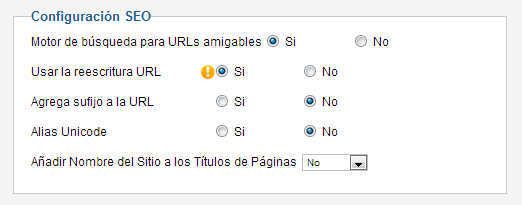

1) Las dos primeras opciones de la configuración SEO Joomla indican:
- Motor de búsqueda para URLs amigables
- Usar la reescritura URL (según la nota asociada a esta opción concluyo que debo renombrar el archivo htaccess.txt a htaccess, aunque no lo he hecho. ¿Se debe hacer?). En cualquier caso, no entiendo para qué debería activarse la reescritura URL. Siempre activo las dos primeras opciones SEO, pero no sé si la activación de las dos es necesaria, ni tampoco si en verdad debo renombrar el htaccess, en caso de activar la reescritura.
lo recomendable es tener configurado el SEO de Joomla tal y como indica la captura que envío a continuación, y con el fichero htaccess.txt renombrado a .htaccess
El parámetro "Usar la reescritura URL" hace referencia a la utilización del fichero .htaccess para la generación de las urls amigables. Por eso debe de estar renombrado el fichero htaccess.txt a .htaccess. El efecto más visible de activar esta segunda opción es que desaparece el "index.php" de las urls generadas.

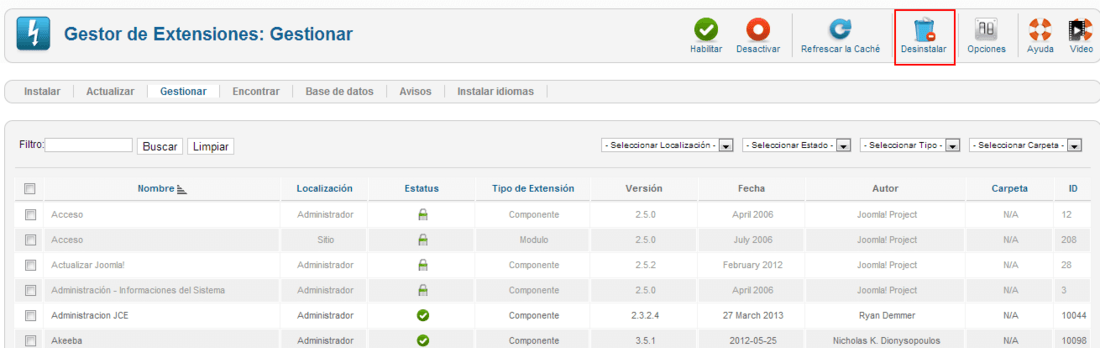

Si voy a Comprobar, obtengo un listado de tablas, algunas de aplicaciones que desinstalé hace tiempo. ¿Cómo puedo limpiar esto? Si las selecciono todas y pulso Limpiar la Caché, limpia el listado, pero cuando pulso Comprobar me vuelven a aparecer todas las entradas. He pulsado también Purgar la Caché Expirada, pero esto no parece solucionar el problema. Sigo teniendo los mismos elementos en el listado.
Revisa en tu panel administrativo > Extensiones > Gestor de Extensiones > Gestionar, si aparecen las extensiones a las que haces referencia. Si aparecen y no la usas, puedes desinstalarlas a través de la opción "Desinstalar". En principio, si ya están desintaladas, no deberían de aparecer rastros tal y como comentas.
