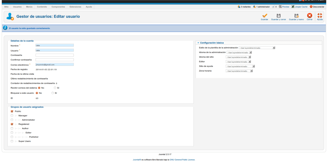

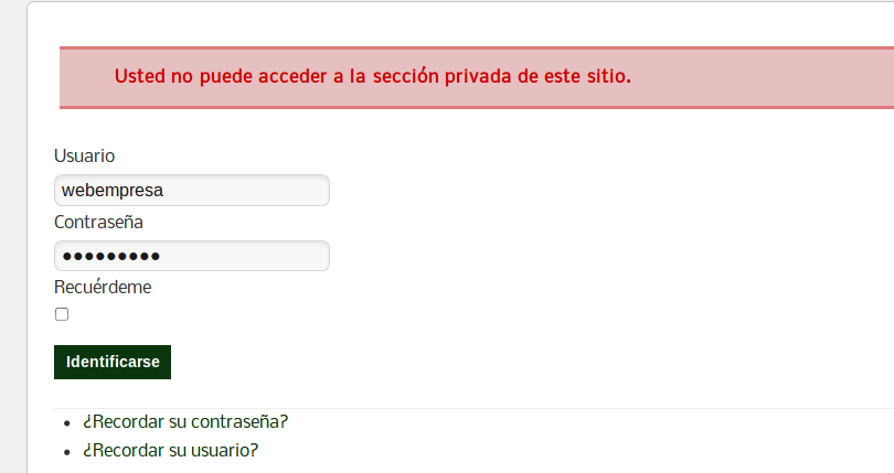

Hola, mi problema es que los usuarios registrados(solo tengo uno) no pueden acceder, al loguear aparece lo siguiente:
Usted no puede acceder a la sección privada de este sitio.
Decidí borrar el usuario y crear uno nuevo, pero tampoco puedo acceder al frontend, solo puedo loguearme con el admin.
Adjunto captura de los permisos del usuario

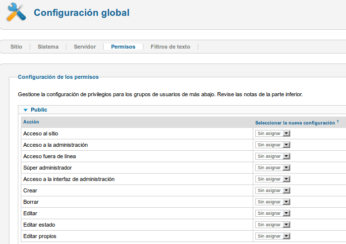

El fallo viene(creo) después de la actualización a la última versión de joomla, lo único que he cambiado es en la configuración global, permisos, acceso al sitio permitido. Pero ya daba error antes

Hola David,
Prueba desmarcando la opción de publico y solo deja seleccionada la opción de registrado.

Hola David,
Prueba dejando nuevamente como estaba el acceso publico:
Haz realizado el cambio en alguna otra sección de la administración de Joomla?

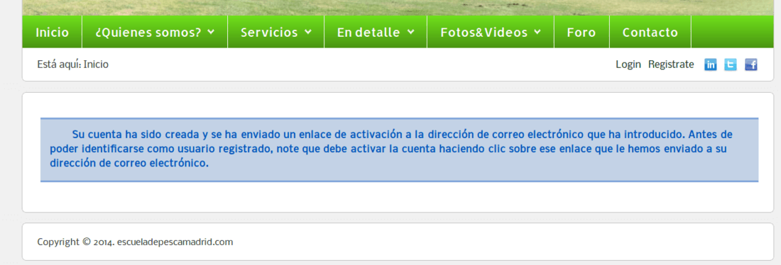

Hola David,
El Registro de "nuevos" usuarios parece funcionar correctamente. En cuanto llegue el mail de registro pruebo el acceso y te digo.
