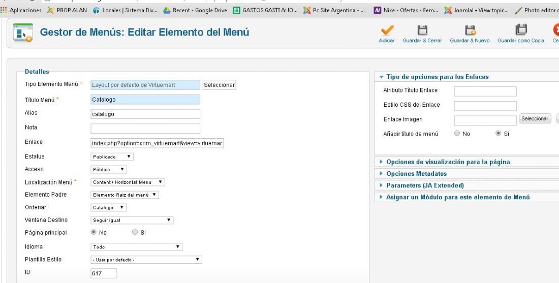

Si es como decís, pero si cambio a layout por categoria (PADRE) , desaparecen todas las categorias, ya lo probé recién.
Adjunto captura!

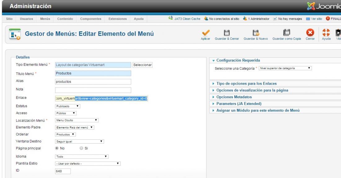

Hola, mire el video tutorial y genere el menu oculto pero aun no aparecen indexados los productos ni las Categorias de Virtuemart en la URL generada por XMAP.
Me llamo la atencion el enlace que genera el Item Layout de Categorias de Virtuemart com si no tuviese categorias publicadas. Y eso me paso al enlazarlo en un menu visible.
Adjunto pantallas para que se pueda ver.

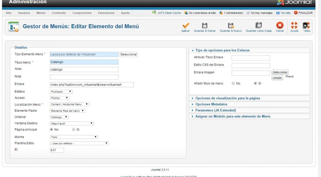

Ahi envio la pantalla donde esta configurado el Item "Catalogo" del menu .
Esta : layout por defecto virtuemart
Si lo cambio a : Layout de Categorias de Virtuemart , desaparece todo y me pone ID=0 ..... es decir pierdo el catalogo .

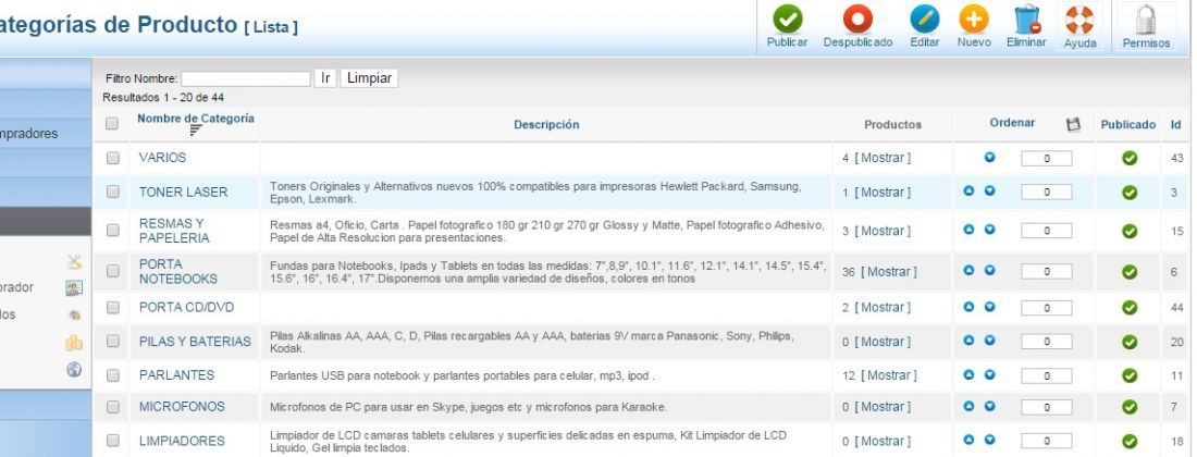

Hay algo que no se si tendra que ver.. . al listar las categorias en el panel de virtuemart en la columna orden, todas aparecen en "0" . A diferencia de cuando listas elementos de un menu que tienen un numero definido por el orden del mismo . Es algo que me llamo la atención pero no se si tendrá que ver o es normal... Adjunto esa pantalla tambien para que se entienda mejor.
