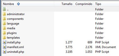

En este paquete viene un archivo, zt_zizia_zo2_template_combo.zip, pero no lo puedo instalar

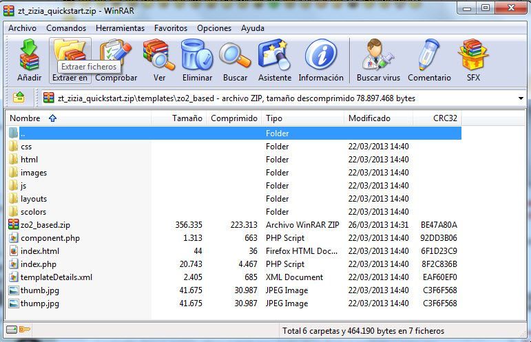

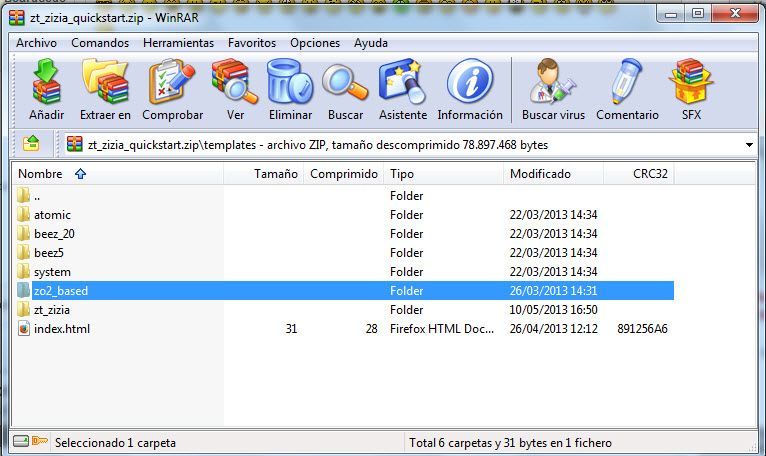

Observando el quikstart, veo que ha instalado en la carpeta templates, una carpeta con la plantilla zo2_based, (parece), pero no veo la manera de añadir esa plantilla a las ya instaladas, porque como le decía a Jhon, el paquete "zt_zizia_zo2_template_combo.zip" que viene incluido no puedo instalarlo a pesar de tener un archivo install.php.

Lo que me dice Jhon es que instale primero el "zt_zizia_zo2_template_combo.zip" que es el framework necesario para que la plantilla funcione. Lo he hecho así y va todo perfecto.
