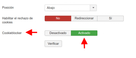

Soporte CMS Webempresa Admin
Hola Micky.
Con el plugin que te indique puedes bloquear las cookies.
Tienes la opción " Cookieblocker ", si esta opción esta activada, las cookies son bloqueadas hasta que el usuario las acepte:

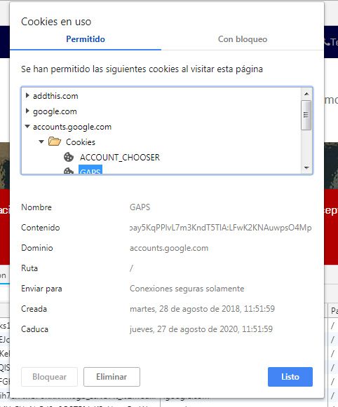

Micky
 Micky
Qué va, Pepe, me ocurre lo mismo que con el plugin de Folcomedia... no me bloquea las cookies, a pesar de tener seleccionada la opción.... Te dejo el plugin activo y con el bloqueo seleccionado para que le des un vistazo si lo consideras oportuno.

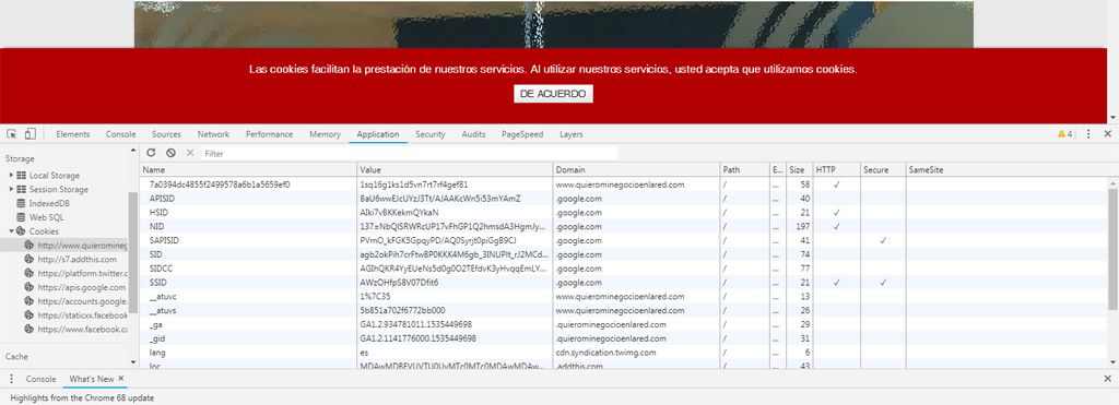

Hola Micky.
Si que veo que esta bloqueando los cookies, el aviso que veo es del plugin " .addthis.com " este plugin es el de los share de las redes sociolales.
Por el mismo caso de la protección de datos, no puedes tener contador de share, prueba a desactivarlo.
el problema de la cookie de google, es que es importante para recoger las estadísticas y por eso no se bloquea.
Tienes un plugin para ese problema, pero es de pago:
-> https://extensions.joomla.org/extension/system-google-analytics-no-cookies/
Tienes el siguiente plugin, no lo probé pero según sus características dice que lo bloquea:
-> https://extensions.joomla.org/index.php?option=com_jed&view=extension&layout=default&id=8635
Por desgracia también es de pago

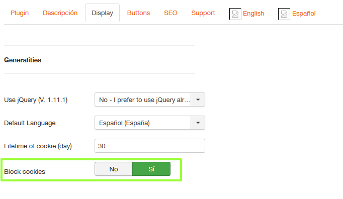

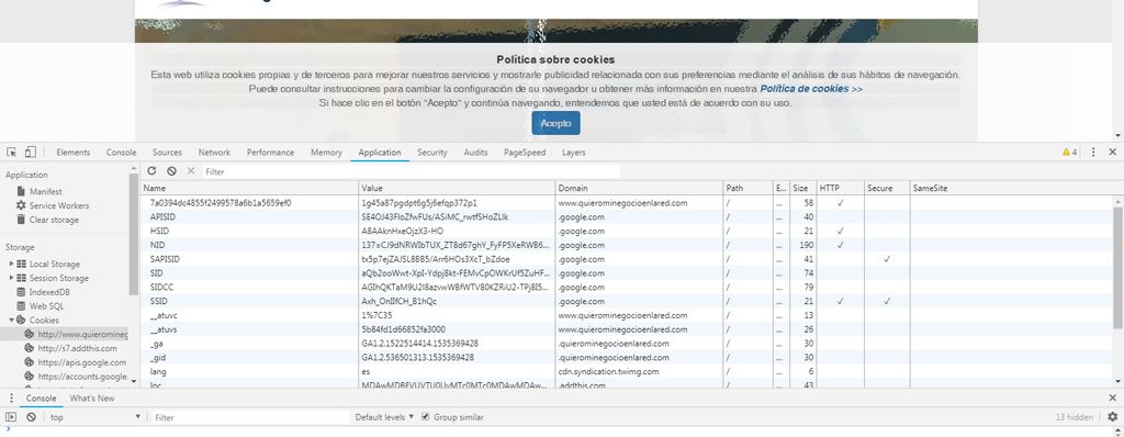

Micky
 Micky
Bueno, pues tras probar varios plugins y darle mil vueltas al asunto... sigo igual que estaba....
Finalmente he instalado el plugin Cookie Hint y he conseguido que me bloquee las cookies propias, pero NO las cookies de terceros (Google, Adthiss, Facebook...)
La única opción que me queda es probar el plugin que me aconsejó Pepe (System - Google Analytics -No Cookies-)
¿Alguien lo ha probado?... me gustaría confirmar que funciona OK antes de comprarlo.
Muchísimas gracias por vuestra ayuda 😉
