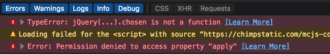

Tal vez tenga que ver con la carga de jquery, ya que veo que se generan errores javascript, ver imagen adjunta.
De manera general veo que el plugin onepage checkout te carga una versión de jquery diferente, es posible que a nivel del theme tengas una versión diferente de jquery
Podrías probar cargar al menos la versión : jQuery v1.12.4

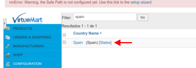

Ok, ¿ Que version de Joomla y Virtuemart tienes instalada ?
si accedes a estados y buscas España ¿ tienes las provincias ?

Como comentaba inicialmente los campos provincia están correctamente, y aparecen bien en ONEPAGE CHECKOUT durante el proceso de compra, pero no funciona en el alta de usuario ordinaria de joomla. Dejo de funcionar en alguna actualización.

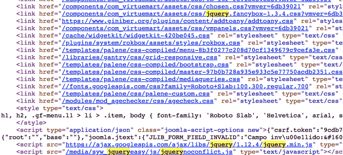

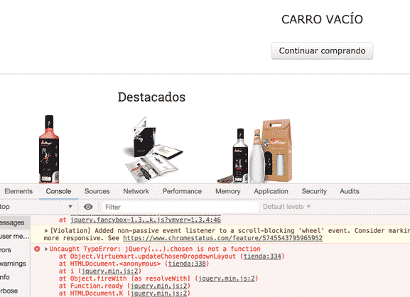

Efectivamente aún veo problemas con JQuery, veo que de hecho no me permite comprar, ver imagen img-error-javascript.png
Creo que el problema es porque hay archivos que requieren la carga de jquery lo antes posible, sin embargo jquery esta cargando después. Ver imagen img-vista-codigo-html.png
Teóricamente la carga de jquery la debería hacer tu theme lo antes posible, tendrías que revisar las opciones de tu theme, si estas cargando jquery con un plugin, revisa qué opciones de carga de jquery tienes en el plugin.
