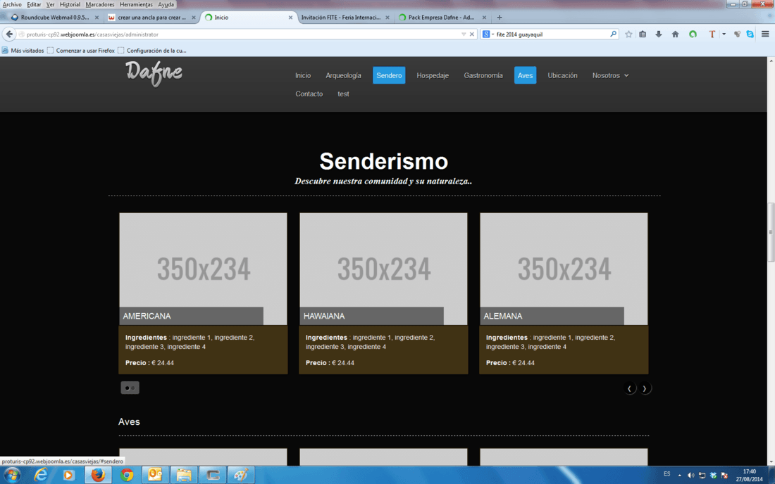

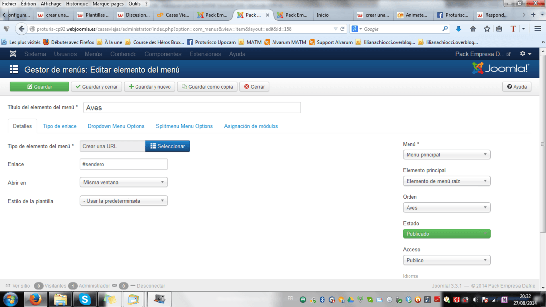

Bueno voy intentar explicar.
En el menú principal añadí el boton "aves" el cuale tiene que ser anclado. Pero en la plantilla solo permite 4 en el estilo de la plantilla.
Asi que el nuevon botón del menu no tengo alternativa que anclarlo en una ancla que existe.
pia ancla.

Si, es por eso que anteriormente te comentaba que las posiciones de las plantilla son limitadas, solo puedes utilizar las disponibles tal como adjuntas en capturas.
Los demás menús pueden ser utilizados para artículos fijos no como anclas.
